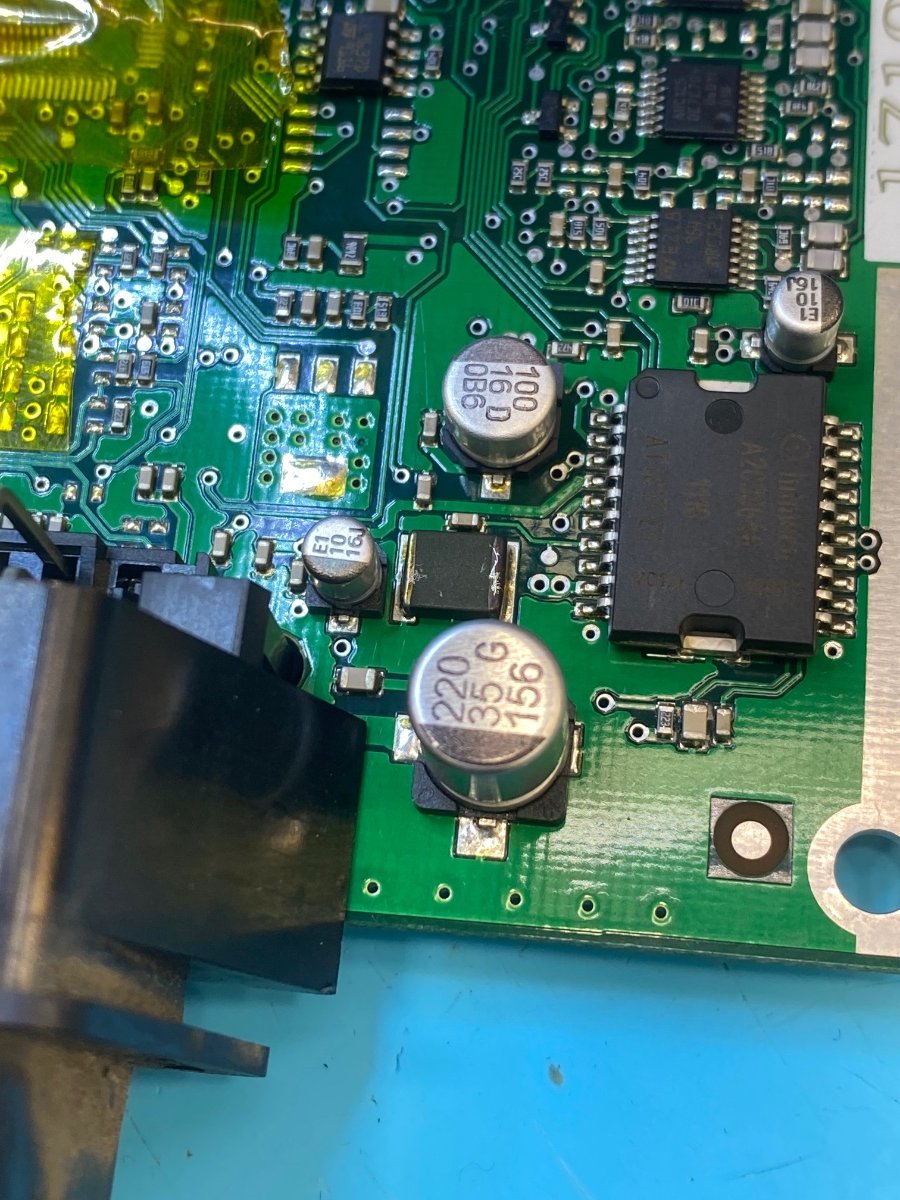

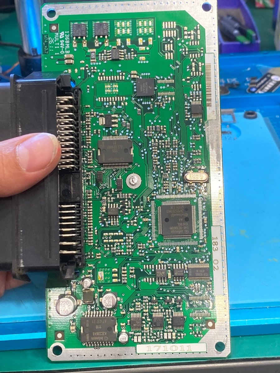

Игорь Николаевич 1 Опубликовано Понедельник в 07:58 Опубликовано Понедельник в 07:58 Разобрал ЭБУ 11183-1411020 ителма а там прогоревший элемент, как по мне похоже на катушку: хотелось бы понять точно ли этот элемент высокочастотная катушка и где можно приобрести

Игорь Николаевич 1 Опубликовано Понедельник в 08:14 Автор Опубликовано Понедельник в 08:14 хотелось бы понять точно ли этот элемент высокочастотная катушка и где можно приобрести. Интересуюсь что это за элемент и где можно приобрести, был бы донор думаю не пришлось бы инет юзать в поисках совета

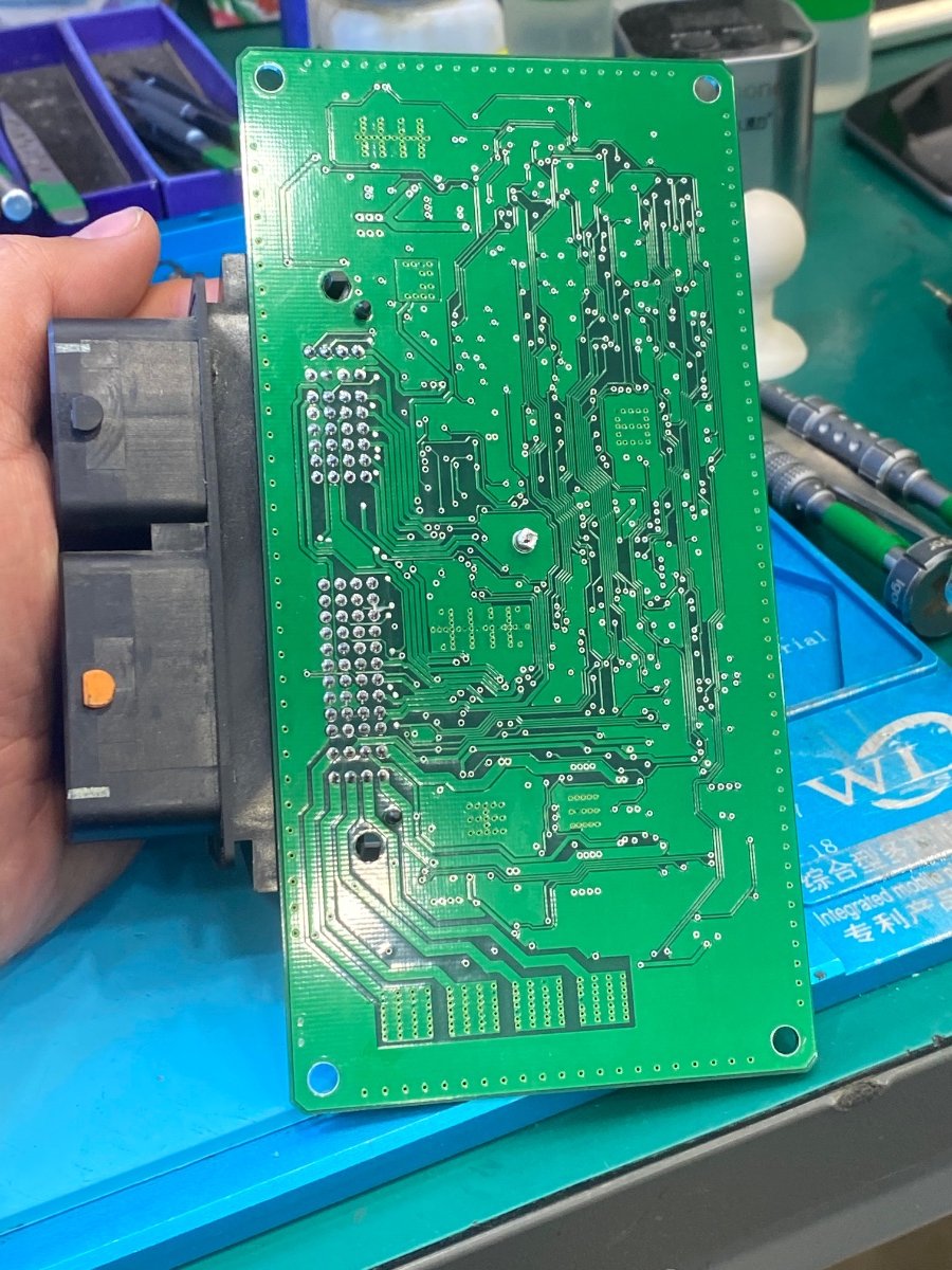

Zews 23 Опубликовано Понедельник в 08:35 Опубликовано Понедельник в 08:35 и ещё... удалите клей на заклёпке с наружной стороны, высверлите заклёпку, сфоткайте плату с обратной стороны, только фотик получше возьмите, а то не видно толком нихрена...
Игорь Николаевич 1 Опубликовано Понедельник в 08:47 Автор Опубликовано Понедельник в 08:47 11 минут назад, Zews 23 сказал: и ещё... удалите клей на заклёпке с наружной стороны, высверлите заклёпку, сфоткайте плату с обратной стороны, только фотик получше возьмите, а то не видно толком нихрена...
Zews 23 Опубликовано Понедельник в 09:21 Опубликовано Понедельник в 09:21 Прозвоните элемент, который по вашему мнению "того", если не замкнувший - то и без него работать блок должен... донора под рукой нет, могу ошибаться...

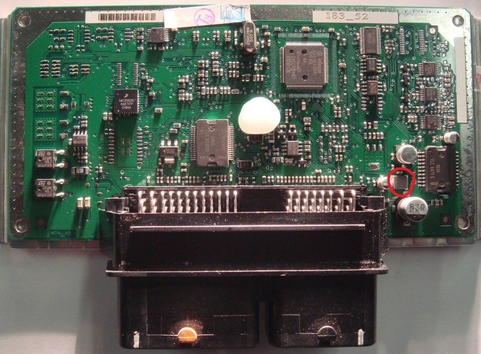

тас Опубликовано Понедельник в 12:12 Опубликовано Понедельник в 12:12 (изменено) этот элемент в схеме называется супрессор ,который возьмет на себя перегрузку от перенапряжения и сожжет предохранитель ( более 16В)_чтобы более серьезное не сгорело .что предшествовало поломке эбу ?сдается мне, что снимали клемму плюсовую при работающем двс, раз он сгорел то не соответствует предохранитель -в цепи питания -"жучек " и думаю что блок лишился защиты -имхо Изменено вчера в 05:30 пользователем тас 1
Игорь Николаевич 1 Опубликовано Понедельник в 17:14 Автор Опубликовано Понедельник в 17:14 (изменено) 5 часов назад, тас сказал: этот элемент в схеме называется супрессор ,который взял на себя перегрузку от перенапряжения ( более 16В)_чтобы более серьезное не сгорело .что предшествовало поломке эбу ?сдается мне, что снимали клемму плюсовую при работающем двс ....... То что убирайте этот элемент и тестируйте далее от совета выше, есть глупость я понял. Так как нашёл за что отвечает данная линия. Хотелось бы понять есть ли вариант замены только этого элемента в цепи дабы проверить целостность всей платы. Ибо ищу номинал этого элемента который под замену. Изменено Понедельник в 17:29 пользователем Игорь Николаевич 1 Ошибка в схеме
Игорь Николаевич 1 Опубликовано Понедельник в 17:19 Автор Опубликовано Понедельник в 17:19 5 часов назад, тас сказал: этот элемент в схеме называется супрессор ,который взял на себя перегрузку от перенапряжения ( более 16В)_чтобы более серьезное не сгорело .что предшествовало поломке эбу ?сдается мне, что снимали клемму плюсовую при работающем двс ....... Ежели он работает по принципу Шотке, то мне бы его обозначение и номинал. Дабы проверить что стало причиной и как этот мандарин чинить)
тас Опубликовано Понедельник в 19:11 Опубликовано Понедельник в 19:11 (изменено) в том то вся фишка,что он пробивается и защищает цепи от перегруза, выпаять и подключить блок на предмет работоспособности , но уже без защиты от перенапряжения .тема в помойке со всеми вытекающими заполнить профиль более полнее Изменено Понедельник в 19:15 пользователем тас
Zews 23 Опубликовано вчера в 03:47 Опубликовано вчера в 03:47 10 часов назад, Игорь Николаевич 1 сказал: То что убирайте этот элемент и тестируйте далее от совета выше, есть глупость я понял. Так как нашёл за что отвечает данная линия. Хотелось бы понять есть ли вариант замены только этого элемента в цепи дабы проверить целостность всей платы. Ибо ищу номинал этого элемента который под замену. У меня нет сейчас под рукой М74 чтобы проверить, но на блоках Микас11 например, блок прекрасно работает без него, т.к. пока нет перенапряжения - ничего через него не идёт, он попросту воткнут между питанием и массой... это элементарно прозванивается согласно схем на авто... естественно это для проверки, жив ли блок, а не для того чтоб ездить, для работы в авто, его надо установить... кто тут глуп, большой вопрос...
