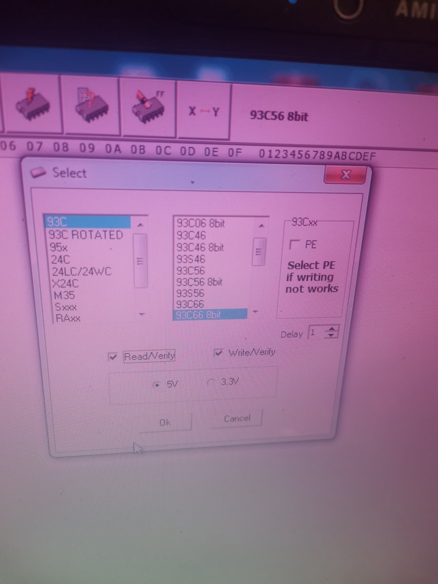

Добрейшего. Приобрёл девайс carprog V 13.77 и решил его протестить на приборке от vectra C 2004г.по опции eeprom x93, т. к. в этой приборке стоит микруха ST93C66. Феном её сдул и подключил кабелем А6 прищепкой. Считать дамп не удалось🤔 Взял другой программатор CH341A, он определил микросхему как ST93C66 16bit и дамп прочитал. На carprog v13. 77 в меню микросхем по Х93 ST93C66 я не увидел 16-ти bit, только 8-ми и он их не читает. Брал из серии 24C01 eeprom - эту читает. Почему не читает carprog 16 bit? Что не так? Кто подскажет🤔

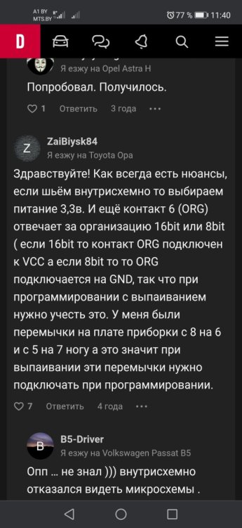

Попалась мне инфа на Drive 2, чел пишет про перемычки, которые нужны для чтения 16bit и 8bit. Не пойму пока что к чему🤔Screenshot_20251022_114025_com.android.chrome.jpg
Если взять Datacheet то поймёте что лог 1 высокий уровень.Вот он и выбирает битность и организацию
