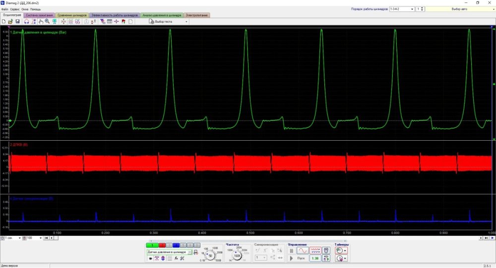

Здравствуйте, может кто поделиться осцылкой эталонной ДД+синхра
машина пежо 206 1.4л 3TU, Акпп уже две недели не могу победить холостых почти нет. только газ в пол жать чтобы не заглохла
дад близиться 100кпа а впрыск форсунок к 19мс
ce,j ll gjk.dm2 пежо дд суб.dm2

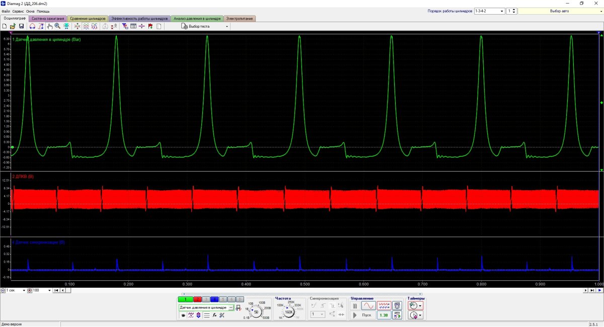

Осцылку снятую дд+дпкв+синхра приложил в первом посту.
Искра бьёт после вмт.

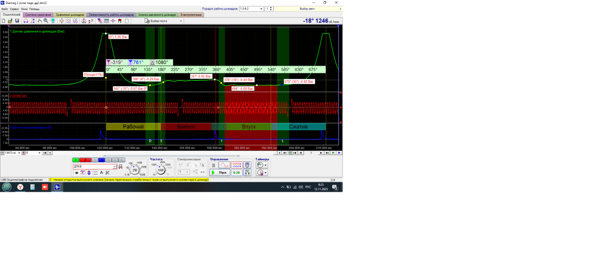

Похоже, что на данном моторе стоит задающий диск ДПКВ классический 60-2,
тогда по классике в такте сжатия первого цилиндра (ВМТ ) должно быть совмещение 20-го зуба реперного диска центром датчика коленвала.
На вашей осциллограмме срезаны верхушки пиков ВМТ по датчику давления , что затрудняет точно определить совмещение задающего
диска с датчиком коленвала , но оно явно не на 20 зуб!!!!!

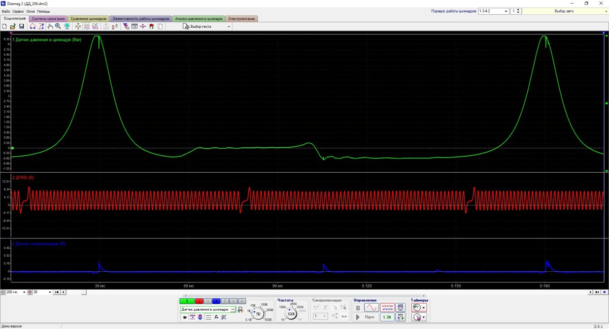

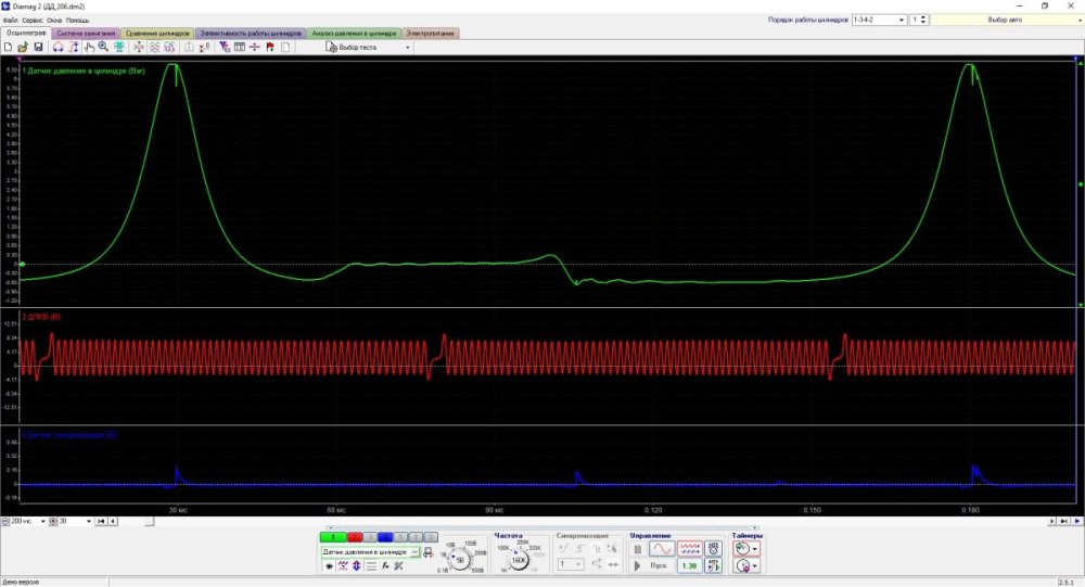

Прикрепил ваш осцил.
22 часа назад, Дмитрий Волгоград сказал:
Клапана регулировал.
Обратите внимание, у вас приличная рыба по ДПКВ.
Осциллограмма снята на работающем ДВС, или прокрутка стартера?
Если опираться на вашу осциллограмму, можно сделать вывод что распредвал относительно коленвала выставлен не правильно.

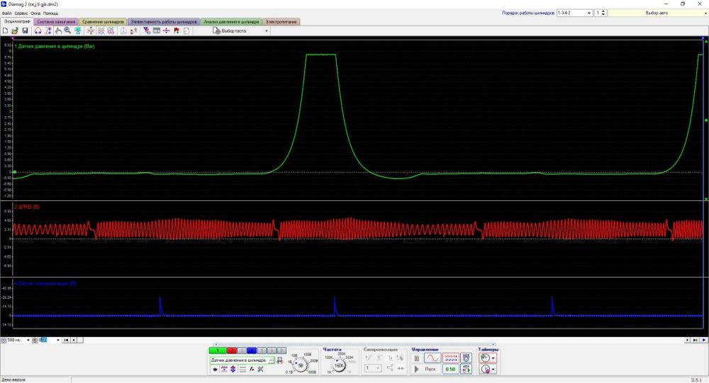

а полярность дпкв в скрине тс с образцовой ДИ имеет ли значение на поведение причины поломки ?
Изменено пользователем тас
Да сигнал дпкв рыбой.
Исходя из моей осцылке зажигание не вметках,но грм перепроверен 100раз жду слесарей, чтобы снимали коробас для дефектовки задающего диска.
Приехал ко мне такой-же пежо только на механике,там тоже снял осцыл,выложу попозже там и сигнал дд нормальный и сигнал дпкв отличный.
я не о рыбке , а о полярности дпкв , хотя сигнал рыбка тоже -( но скорее она возникает от неравномерности скорости вращения двс на хх -имхо ,а это видно, что частота сигнала меняется

В 09.11.2025 в 20:40, тас сказал:
Я инверсию сигнала изменил и сделал на скрине .
Я в сети искал осцылки там просто у всех по разному выбрана полярность дпкв.
а вы сами то снимали осцилограмму или пользовались из сети
Конечно сам считывал с обоих машин.
Я имею ввиду искал эталонные и у многих полярность была такая.
