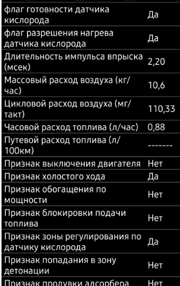

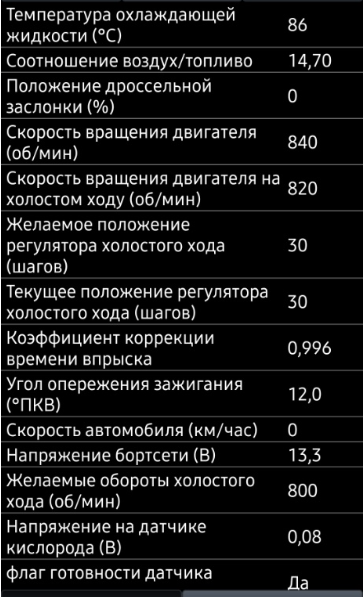

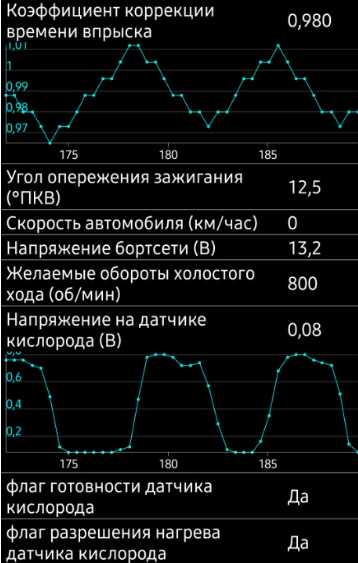

Имею во владении мерс w124 2.0 литра с установленной собственноручно ЭСУД Я5.1.41. Текущая комплектация (все оригинал новое ставилось):
широкополосный ДД, УДК 133, ДМРВ 037, форсы волга 107 бош, рампа змз406, дроссель волга, дтож, дпкв.
Расход в среднем по пробкам в городе 20-23л/100км, Типовые параметры на хх в пределах нормы. УОЗ как минимум не опасный, детонации на повседневной горячей езде нет, один раз пытался логировать шумы и детон и точки обрабатывал, одновременно с переработкой канала детонации под 89мм диаметр цилиндра, однако неизвестно что больше помогло..
