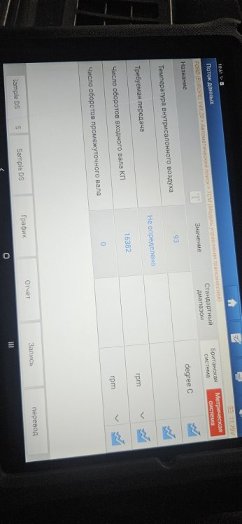

Наконец-то руки дошли , начал заниматься ей. Из непоняток: в кпп:
  1. требуемая передача -не определено
  2. Число оборотов входного вала 16382 об/ мин
  3. Температура внутрисалонного воздуха 93 гр С. ( в моторнике и abs также, в климате - норма)
Форскан и лаунч одинаковые показания.

Друзья , прошло время, судя по вашим звонкам тема для многих актуальна. Действительно дело в эбу управления DCT который в коробке. Ремонт или замена блока исправляет ситуацию. Контрактный блок надо будет клонировать .
