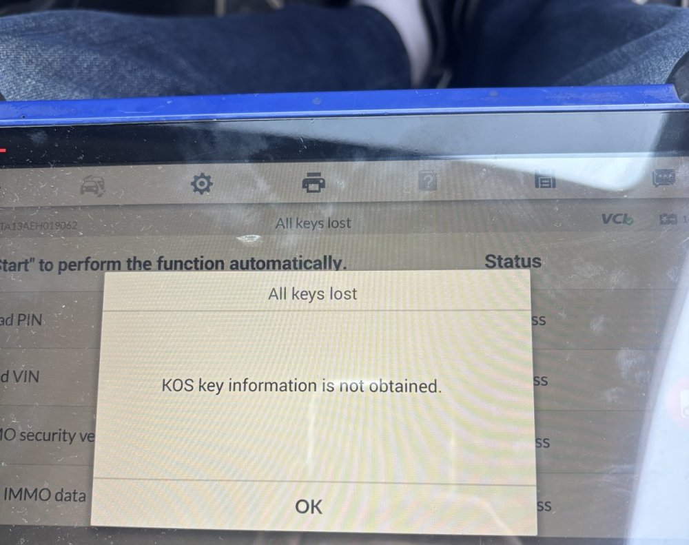

Здравствуйте, Mitsubishi Attrage 2013 система keyless. Привезли авто, ковыряли другие мастера. Блок oss оставлял магнитолу, то есть асс открытым. Ошибка по блоку была в еепром, записал донорский, ошибка исчезла. Обнулил ключ для повторной привязки, не прописывает, на конечном этапе аутел выдаёт ошибку. Может нужен обнулёный епром в блоке оss? Или же можно ли привязать oss и kos дилерским mut? Спасибо за помощь!

Вопрос решил сам, завел машину, предварительно отключив иммо в ECU
