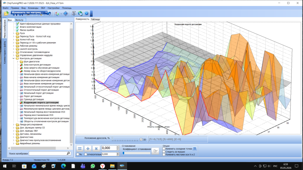

Приветствую, разбираюсь с прошивкой 2112 1.6 16v
стоят валы УСА 8.6 272 дросель 56мм
но машина плохо набирает после 130+- и 170 у неё край
уже даже не знаю куда копать и чё с ней делать
сможет кто нибудь подсказать что можно придумать?
j7esa_v17.bin

манометр на лобовое стекло и какая гл пара стоит кпп ?
выложить всх вала ,
указать массовый расход воздуха на максималке и обороты максисмальные при этом
вал позиционирован как низовой 1500 -6500.
шестерни разрезные стоят ?
авто видела шдк при настойке ? в сравнении со стоком не видно изменений для вала 8.6 - фаза не откатана -порог шума не откатан , а он режет уоз на скрине порог с похожего вала не сглаженный .
искать смс онлайник я 7.2 и откатть вал как положено -имхо
Изменено пользователем тас
1 час назад, тас сказал:
выложить всх вала ,
Главная пара 3.9 по стоку, шестерни так же сток
онлайн вообще пока не получается откатать, искали долго
эбу стоит стандарт я7.2
вам показана пара 3.7 для 16 кл
вот почему 8 кл сначало обгоняют 16 кл, а потом отстают .
и что хочешь получить от не откатанного вала)

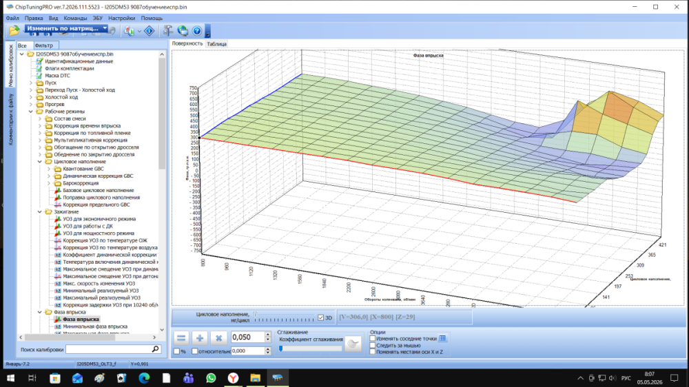

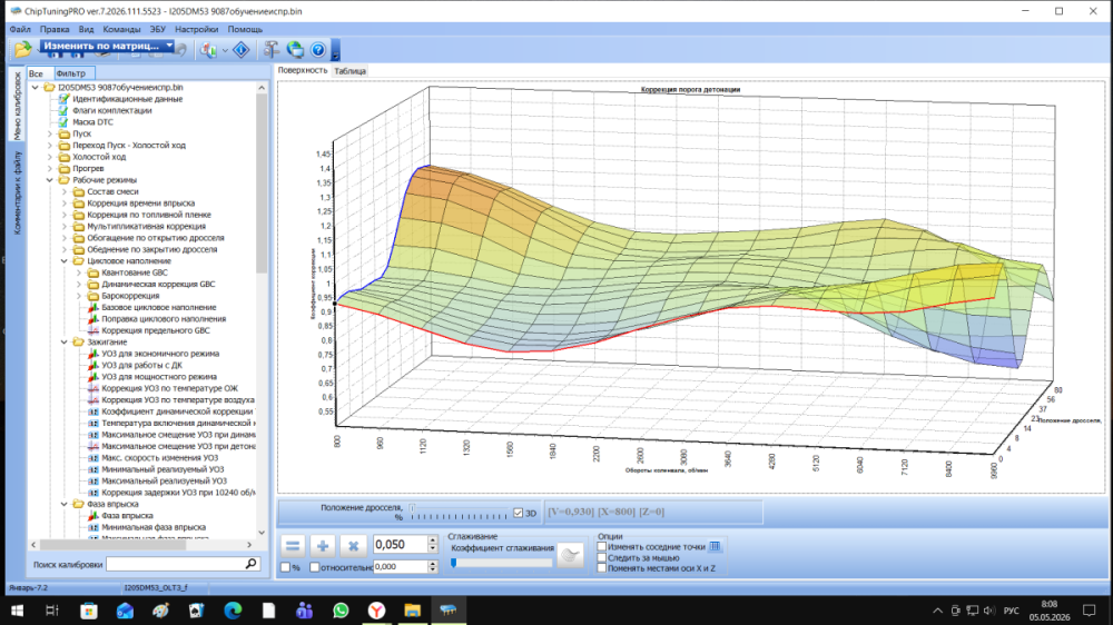

ставь дк _ настроится по логам - опыт имеется из за не имения онлайна на месте
есть готовые под 9.0 .9.15 -9.33 9.0 -8.7

11 минут назад, тас сказал:
катана в Великом Новгороде удаленно онлайником на стоковом софте
