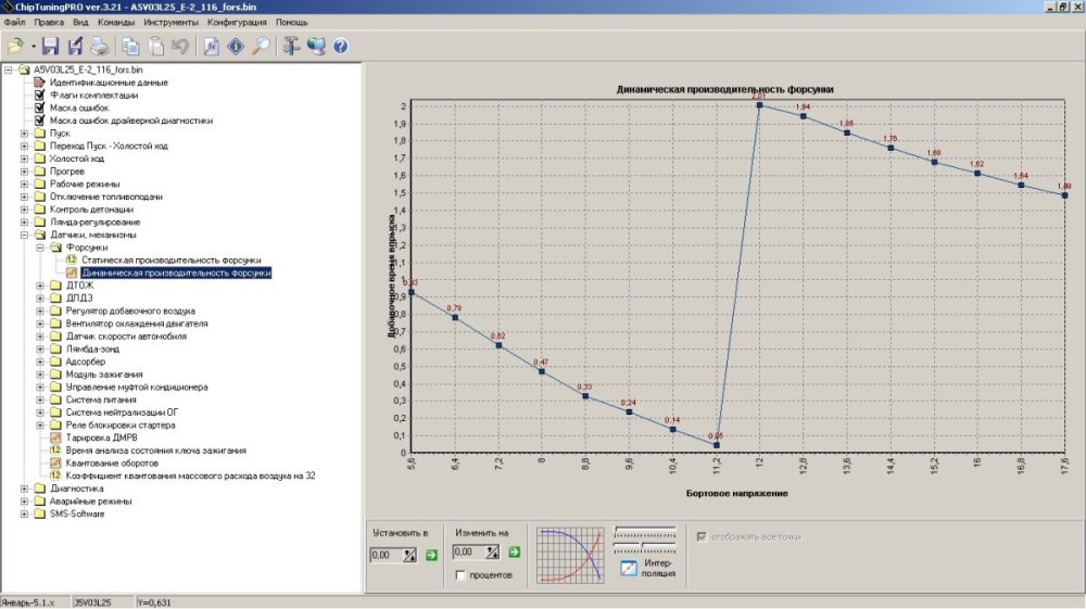

Опубликовано 9 июня9 июнь comment_1310358 ставить как на стоке я 5.1 - и при подключении оборудования всё увидится куда подкрутить .вот описание как подобрать динамику Изменено 9 июня9 июнь пользователем тас Ссылка на комментарий https://www.auto-bk.ru/forum/topic/105437-%D0%B4%D0%B8%D0%BD%D0%B0%D0%BC%D0%B8%D1%87%D0%B5%D1%81%D0%BA%D0%B0%D1%8F-%D0%BF%D1%80%D0%BE%D0%B8%D0%B7%D0%B2%D0%BE%D0%B4%D0%B8%D1%82%D0%B5%D0%BB%D1%8C%D0%BD%D0%BE%D1%81%D1%82%D1%8C-%D1%84%D0%BE%D1%80%D1%81%D1%83%D0%BD%D0%BE%D0%BA-%D0%B3%D1%80%D0%B0%D1%84%D0%B8%D0%BA/#findComment-1310358 Поделиться на другие сайты Поделиться Поделиться сообщением

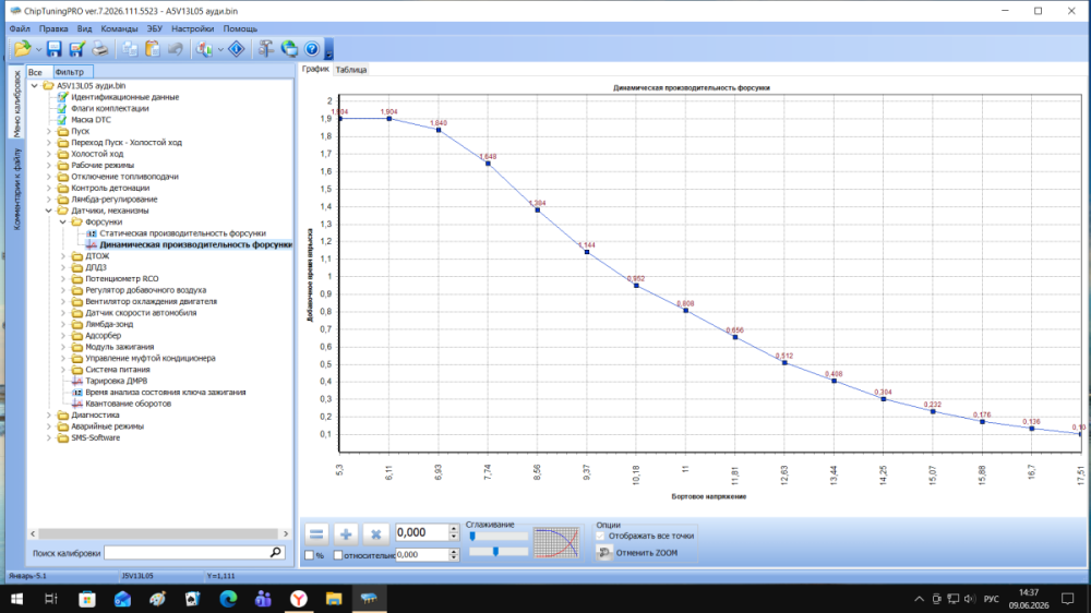

Опубликовано 9 июня9 июнь Автор comment_1310365 вообщем выяснил что это форсунки 0280150902 bosch, нашел в теме предложенной выше динамику, но при попытке их импортировать в стр получается кривой график. как это исправить? Ссылка на комментарий https://www.auto-bk.ru/forum/topic/105437-%D0%B4%D0%B8%D0%BD%D0%B0%D0%BC%D0%B8%D1%87%D0%B5%D1%81%D0%BA%D0%B0%D1%8F-%D0%BF%D1%80%D0%BE%D0%B8%D0%B7%D0%B2%D0%BE%D0%B4%D0%B8%D1%82%D0%B5%D0%BB%D1%8C%D0%BD%D0%BE%D1%81%D1%82%D1%8C-%D1%84%D0%BE%D1%80%D1%81%D1%83%D0%BD%D0%BE%D0%BA-%D0%B3%D1%80%D0%B0%D1%84%D0%B8%D0%BA/#findComment-1310365 Поделиться на другие сайты Поделиться Поделиться сообщением
Опубликовано Вторник в 11:115 д. comment_1310367 взять эту калибровку из прошивки января а не другого эбу или руками прописать- еще раз ставьте похожую и ив обученияэбу будет видно насколько она попадает в динамику форсыисточник где взято это выложите . как и прошивку для импорта -экспорта калибровкивыложите в текстовом формате если видно как прописана динамикаеще бы знать причину замены форсунок на большую производительность - укажите обьем двс и валкак понимаю это штатные форсы с двс 2.0 л и пытаетесь настроить свое авто под январь заменив штатный эбуэто требует подготовки - как и оборудоваия и знанийготов? поставить в нужном направлении и сильно и далеко пнуть.............. тем самым сократите время от бесползных действий Изменено Вторник в 12:075 д. пользователем тас Ссылка на комментарий https://www.auto-bk.ru/forum/topic/105437-%D0%B4%D0%B8%D0%BD%D0%B0%D0%BC%D0%B8%D1%87%D0%B5%D1%81%D0%BA%D0%B0%D1%8F-%D0%BF%D1%80%D0%BE%D0%B8%D0%B7%D0%B2%D0%BE%D0%B4%D0%B8%D1%82%D0%B5%D0%BB%D1%8C%D0%BD%D0%BE%D1%81%D1%82%D1%8C-%D1%84%D0%BE%D1%80%D1%81%D1%83%D0%BD%D0%BE%D0%BA-%D0%B3%D1%80%D0%B0%D1%84%D0%B8%D0%BA/#findComment-1310367 Поделиться на другие сайты Поделиться Поделиться сообщением
