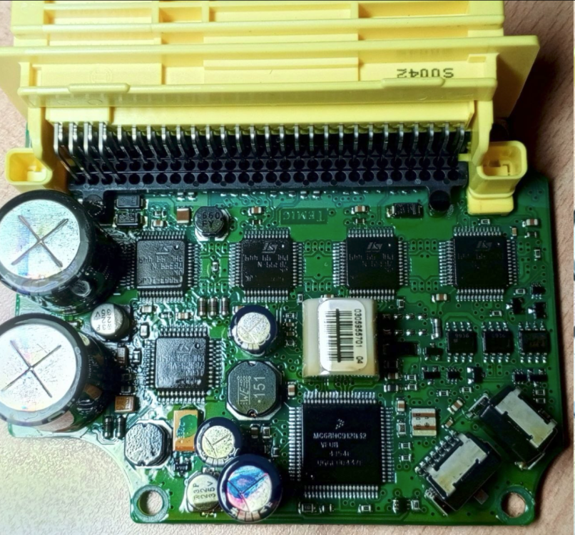

A4638200226 (ARMIN) TEMIC (Mercedes) залить дамп в аналогичный блок, но с другим номером?
Имеем в анамнезе: A4638200226 (ARMIN) не отвечает стардиагнозу (К-линия), ошибка на приборке. Питание на проц приходит, генерация кварца есть, проц читается, был краш, почистили, залили, но стару не отвечает.
В ARMIN.cbf файле НАШЕЛ номера аналогов A4638202026, 002 820 38 26, 001 820 7326, 001 820 22 26, из нах один нашел на разборе (еще не щупал).
Мысль: если по железу идентичен - взять и залить свой чищеный дамп. Как думаете, что то еще может отличаться, если плата и разъём и конструктив блока и проц и маска идентичны? Думаю, основное, это таблица обработки сигнала с датчика удара, в этом отличие прошивок? Остальное вариантное кодирование, по сути...
