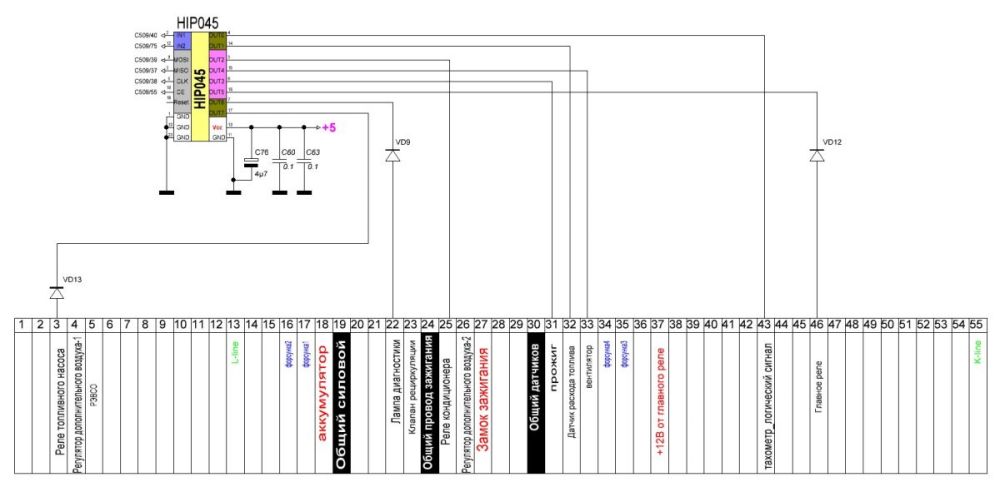

Добрый день, помогите пожалуйста разобраться ЭБУ Микас 7.1 нет выхода с 46 пина (управление главного реле), плюс на 18, 27 пин и минус на 19 пин присутствуют, ставил ЭБУ на другое авто, проездил на нем сутки никаких проблем, сравнил на другом авто пины 18, 27 плюс и 19 минус, кроме этого на 2, 14, 24 приходит минус, на моем авто они тоже присутствуют, в общем вроде бы все отно и тоже на обоих авто, но на моем нет выхода на главное реле
HIP0045 (Аналоги ATM39B, ATM39B1, L9825) Бензонаос, Вентилятор, Лампа диагностики, Кондиционер,
