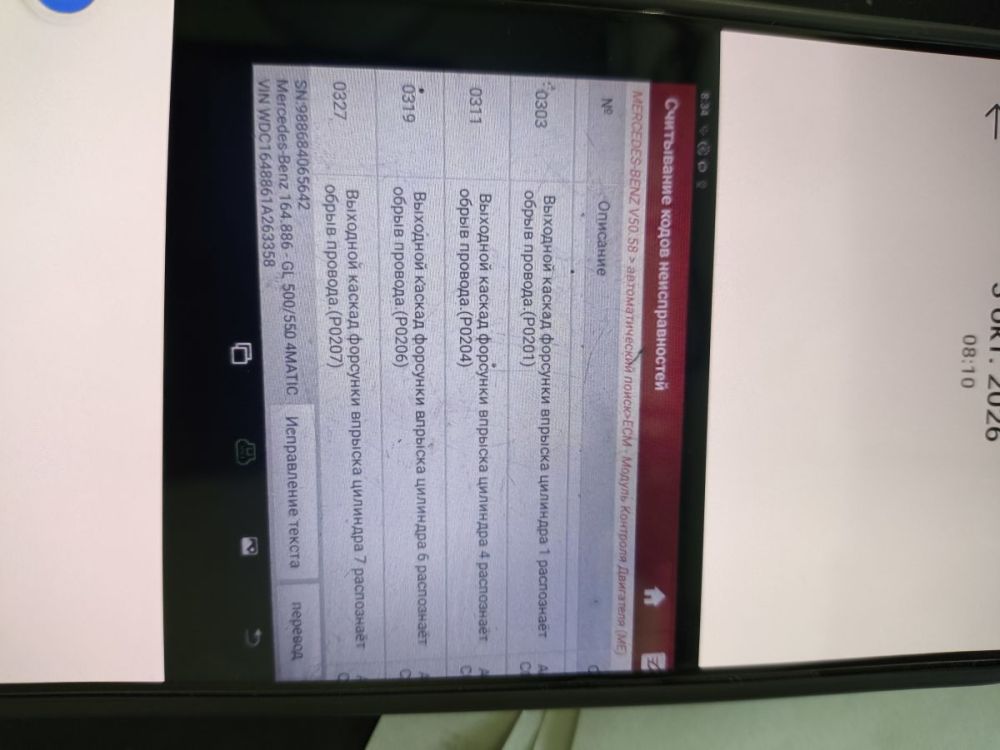

Имеем Mercedes GL 500, 2006 года W164 5.5L
VIN: WDC1648861A263358
Умер ЭБУ вследствие эпичного сквозного прогара в плате. Вычитан фулл. Блок ME9.7 A273 153 52 79(0261 209 209).
На замену есть возможность достать A2731534879(0261 209 206). Это
X164 5.5L
Этих блоков живых и не перпаханных очень трудно найти. Последний вроде не тронутый. На сколько они совместимы при переносе фулл ? Машина далеко, блок на замену за спасибо, тоже никто не даст.
