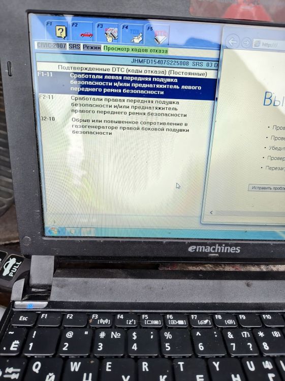

Недавно попал в небольшое ДТП,лобовое,касательное не сильное, машина не остановилась просто немного ставилась скорость. Лоранжероны на месте,геометрия не пострадала, подушки не сработали (в принципе логично, фактов для сработки не было) НО после данного инцидента в блоке повисли две ошибки: F1-11; F2-11 ( сработка подушек или преднатяжителей) при том водителя и пассажира, хотя в ДТП я попал один, на пассажирском ни кого не было.Ну и в довесок ещё с давних времён висит ошибка 32-10 (обрыв газогенераторе пассажира).
Собственно вопрос, может ли мне кто нибудь объяснить логику появления логов о сработке подушек, хотя никаких других событий типо "зарегистрирован удар переднего датчика" или каких то подобных на основании которых должна сработать безопасность не обнаруженно. Подушки на месте,преднатяжители на месте (есть вероятность что преднатяжитель физически не сработает,он какой то ржавенткий, но в таком случае если бы на него был подан сигнал , а он не сработал должна быть ошибка)
