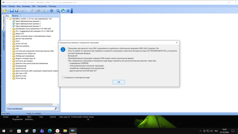

Приветствую всех! Парни, помогите, пожалуйста, пересохранить прошивку М74.9 из закрытого формата .bcf в открытый .bin. Официального Комбика под этот блок сейчас на руках нет, а бинарник очень нужен для изучения структуры софта и разметки карты памяти в Ghidra. Заранее огромное спасибо! Файл прикрепил.

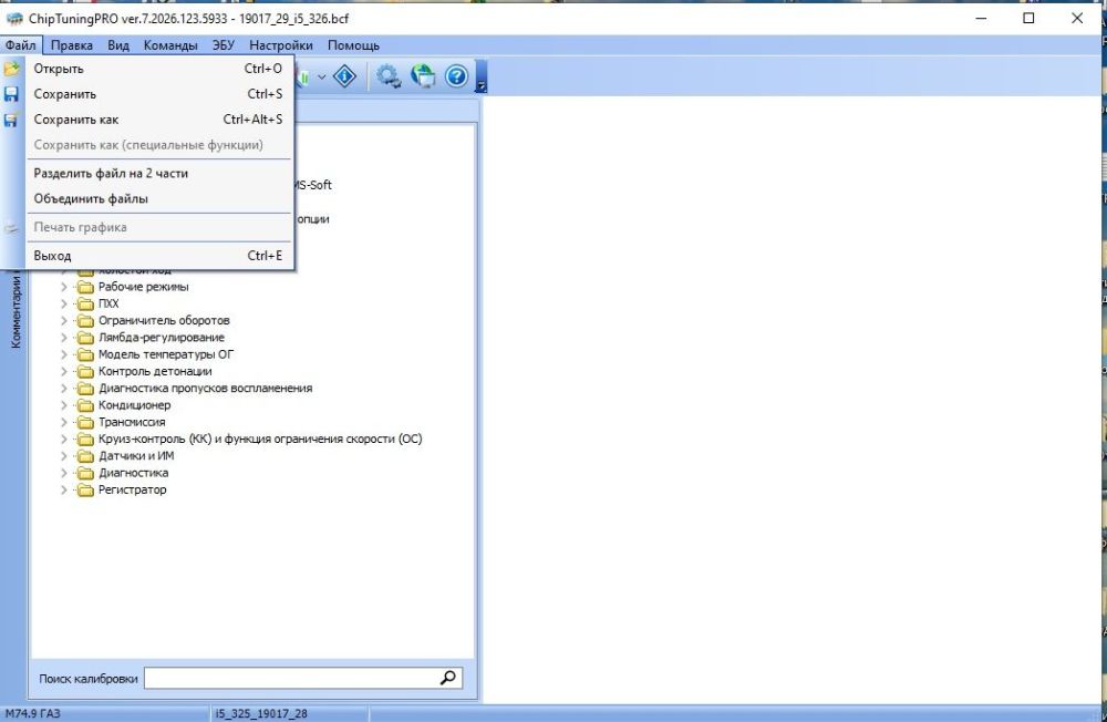

комбиком не получается - он сохраняет в бин только сразу после считывания прошивки из эбу .перевести прошивку в бин можно редактором стр7 модулем для газ м74.9 которого у меня пока нет .
