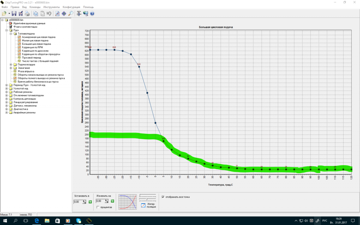

почему тогда заводится если я датчик теплый из дому подцепляю ?я так понимаю теплый датчик меньше подача и заводится ,холодный много.где-то читал люди тоже с этим мучались потом урезали подачу имено в цикле запуска  на минусовой шкале и стала заводится .только вот что где и как урезать.
"Пуск" =>"Топливоподача" => : Асинхронная цикловая подача , Малая цикловая подача ,Большая цикловая подача....... урезаете раза в три и будет в любую жару и мороз заводится с полпинка. Сам мучался , бензином воняло из трубы, мотор секунд 10 как бы подтраивал по звуку выхлопа, потом становилось на свои места.
Добавлю к Вашему сообщению,что машина должна быть в обязательном порядке продиагностирована и отремонтирована.Еще обращу внимание на то,что в морозы под -20 градусов я всегда заправляю 95 бензин и машина заводится с полпинка.Если заправляю 92,то наблюдается вся картина,описанная Вами - троит-пыхтит-черный дым.Теоретики,разумеется,начнут сейчас рассказывать,что в политехе их учили наоборот (в мороз надо 92).На это отвечу ,что бензин на современных заправках-это смесь ,и сосем не та,о которой рассказывали им в политехе.Еще один интересный момент.В жуткие морозы у нас на автостоянках процветает бизнес.Народ ходит и заводит за деньги  Волги и Газели с помощью ЭБУ Микас-5.4,а потом после прогрева меняют его на родной Микас-7.1,который в мороз заводит плохо.Обращу Ваше внимание на  ,что у Микас-5.4 точно такие же калибровки,которые Вы предлагаете крутить у Микас-7.1,чтобы он заводил лучше в мороз и с этими неизмененными калибровками цикловой подачи Микас-5.4 легко справляется с морозом.
