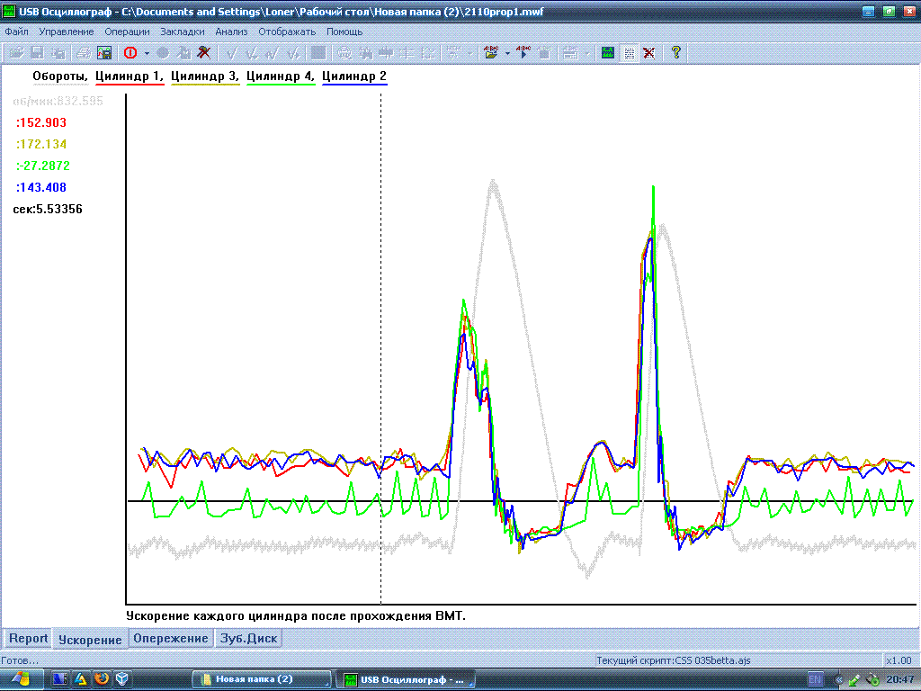

July 6, 201016 yr comment_97100 Кто и как определил вибрацию. Сосед по гаражу, кум ? Прежде чем безумно выкидывать деньги на ремонт (замену маховика ,корзины) нужно всего лишь хорошая диагностика. Иначе это лотарея . Я как-то мучился с Мицыком тоже ощутимая вибрация на ХХ и трабл был в свечах. А в 16 кл-х еще есть резинки на катушках которые пробивает. Есть форсунки которые загрязняються.На вкладке вые... форсунка. Link to comment https://www.auto-bk.ru/forum/topic/10821-%D0%B2%D0%B8%D0%B1%D1%80%D0%B0%D1%86%D0%B8%D1%8F-16-16-%D0%BA%D0%BB%D0%B0%D0%BF%D0%B0%D0%BD%D0%BE%D0%B2-%D0%BD%D0%B0-%D1%85%D1%85/#findComment-97100 Share on other sites Share on Facebook Share on X Share on Pinterest More sharing options... Share this post
