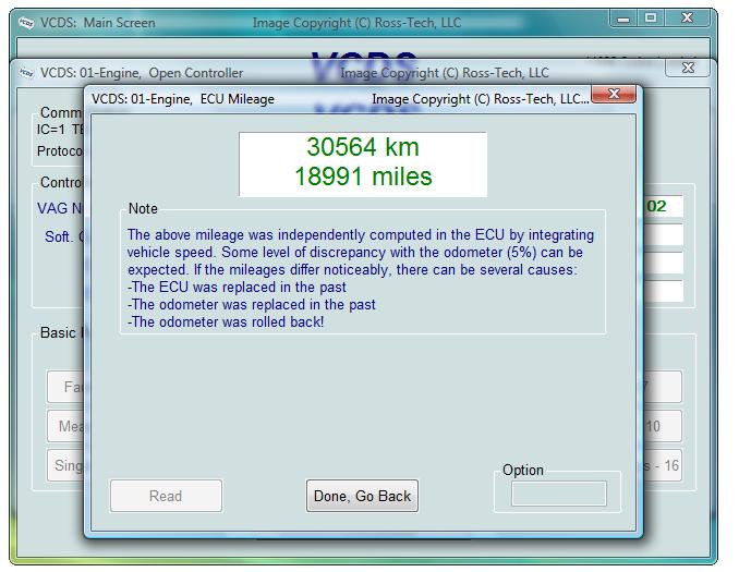

На некотороых авто , те которые имеют дубль пробега в моторном можно им увидеть.....Лично смотрел на Ауди ,Субариках и пр..
А в каком канале смотрел
На VAG это не в каналах...
Ну почему же не в каналах.. В ВАГах все в каналах. Это просто в ВАГКОМе сделал дядюшка РОСС такую функцию, чтобы сразу пробег можно было позырить, а если полазить по каналам - там оно как раз и есть, только не помню в каком. Стопудово в первой двадцатке. Оттуда ВАГКОМ пробег и дергает.
Сколько смотрел каналы EDC15 или 16 - не находил там пробега. Скоро приедет Т5 - попробую первую двадцатку....
