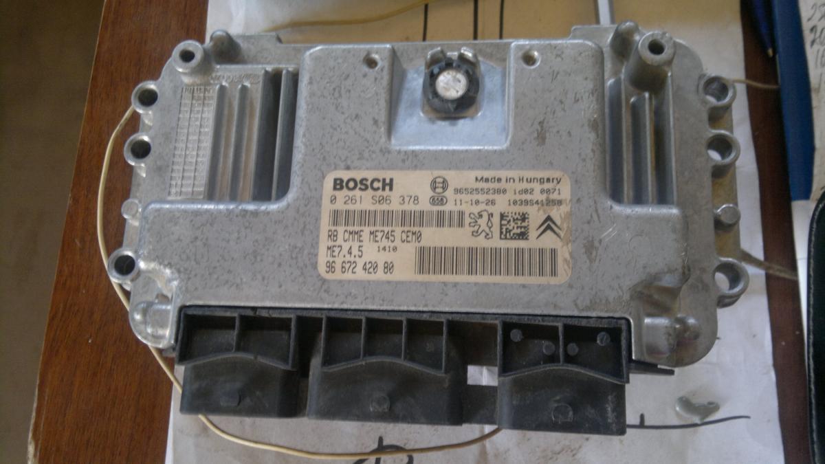

МУЖЧИНЫ ! нужен сток на Пежо Партнер 1.6 мкпп 2011года
вот фото шильдика
сгорел блок, привезли такой же но софт не тот , помогите, мотор не работает на хх. нужен сток как на фото
со старого перекинул флеш с иммо в новый блок и считали к-тагом, прошивка в приложении
там есть дополнительные иденты
Partner.rar
неправильно сформулировал, перекинул епромку (микруху),а флеш нет возможности, вот епром которую считали после переноса прилагаю, извиняюсь
eeprom.bin
