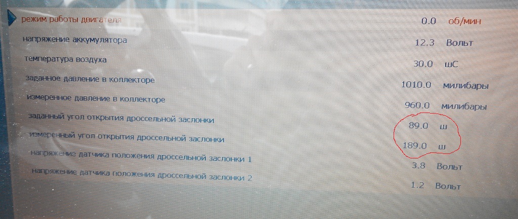

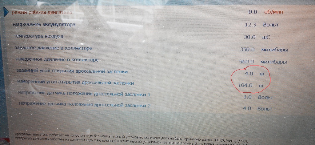

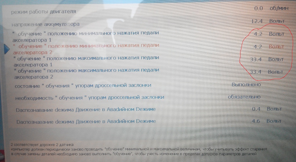

Доброго всем дня.
Кто подскажет в чем может быть дело, в прошивке или самому блоку кирдык.
Едет не адекватно и кривые цифры(проверено разными шнурками и софтом)
Заслонка и педаль проверены физически-все ровно(дело точно не в них)
Может есть у кого прошивка для моего блока желательно на 110 л.с
У Partner tepee этот мотор был на 90 л.с  а у berlingo на 110 л.с первый более грузовой а второй чуток шустрее но на низах не так тянет.
По железу моторы и МКПП полностью идентичны.Отличаются только диапозоном крутящего момента и л.с.
