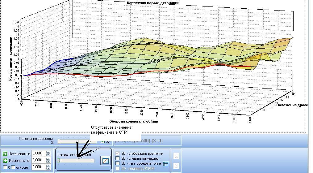

Опубликовано 6 сентября, 201015 г. comment_107260 Как все РТ точки заполнишь процентов 50-60 какой коэфициент сглаживания применять после окончания настройки? Ссылка на комментарий https://www.auto-bk.ru/forum/topic/12112-j5-onlain-tuner/page/2/#findComment-107260 Поделиться на другие сайты Поделиться Поделиться сообщением
Опубликовано 6 сентября, 201015 г. comment_107262 4 Ссылка на комментарий https://www.auto-bk.ru/forum/topic/12112-j5-onlain-tuner/page/2/#findComment-107262 Поделиться на другие сайты Поделиться Поделиться сообщением

Опубликовано 8 сентября, 201015 г. comment_107713 После обкатки "корекцию по детнации" как сильно сглаживать? 4 это про детонацию или про "Поправка циклового наполнения" ? В СТР 7.0 нет коэффициента сглаживания по детонации, там условно разделено, так о чем речь? Изменено 8 сентября, 201015 г. пользователем vitalj61 Ссылка на комментарий https://www.auto-bk.ru/forum/topic/12112-j5-onlain-tuner/page/2/#findComment-107713 Поделиться на другие сайты Поделиться Поделиться сообщением
Опубликовано 8 сентября, 201015 г. comment_107717 про коррекцию порога детонации или поправки циклового или объемной эффект. "4" Ссылка на комментарий https://www.auto-bk.ru/forum/topic/12112-j5-onlain-tuner/page/2/#findComment-107717 Поделиться на другие сайты Поделиться Поделиться сообщением
Опубликовано 9 сентября, 201015 г. comment_107816 про коррекцию порога детонации или поправки циклового или объемной эффект. "4" Max привет.Какие прошивки есть под 5 январь для работы с двумя рядами форсов.На атмомотор.Только смс или LS ки есть с двумя рядами? Ссылка на комментарий https://www.auto-bk.ru/forum/topic/12112-j5-onlain-tuner/page/2/#findComment-107816 Поделиться на другие сайты Поделиться Поделиться сообщением
Опубликовано 9 сентября, 201015 г. comment_107843 Понял, спасибо, я вот о чем говорил, позже разобрался, под рукой не было On-line Tuner. Ссылка на комментарий https://www.auto-bk.ru/forum/topic/12112-j5-onlain-tuner/page/2/#findComment-107843 Поделиться на другие сайты Поделиться Поделиться сообщением
