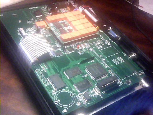

Интересует кварцы около процов, 4 микрухи в SOIC14 ( U6, U10, U16, U17), и 2 микрухи в SOIC8 - U15, U28 .

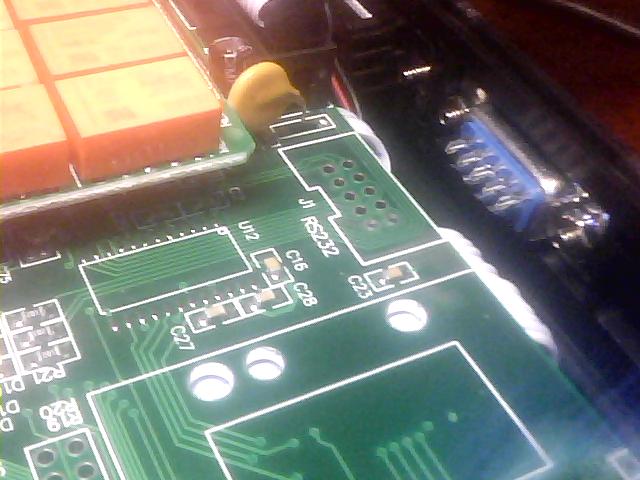

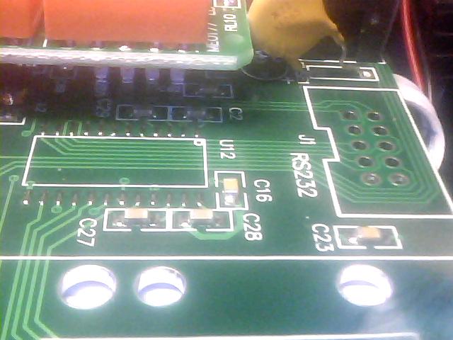

добрый день , может кто подскажет ... возможно ли обновить девайс , смысл в том что после RS-232 на плате , дорожки идут к микросхеме U12 ,
что это за микросхема ? есть ли смысл заморачиваться.... чинцы видимо забыли впаять её , чтобы не обновляли прибор ....

Микросхема LT1132 , а насчёт обновления - кому как повезёт ! Русская рулетка однако.....

смерись и пока работает не лезь в него я тоже заморачивался в итоге труп. купил новый
спасибо, за подсказку и за совет ...
да вот кинулся за обновлениями , поновее список машин захотелось ...
к примеру HONDA civic ,2007 г . там уже нет.,край 2005 год
видимо придётся ещё один брать прибор ,с 33 версией
