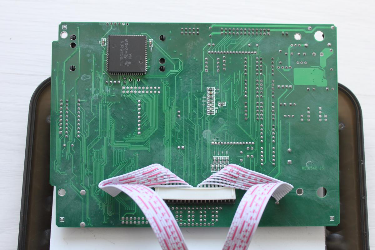

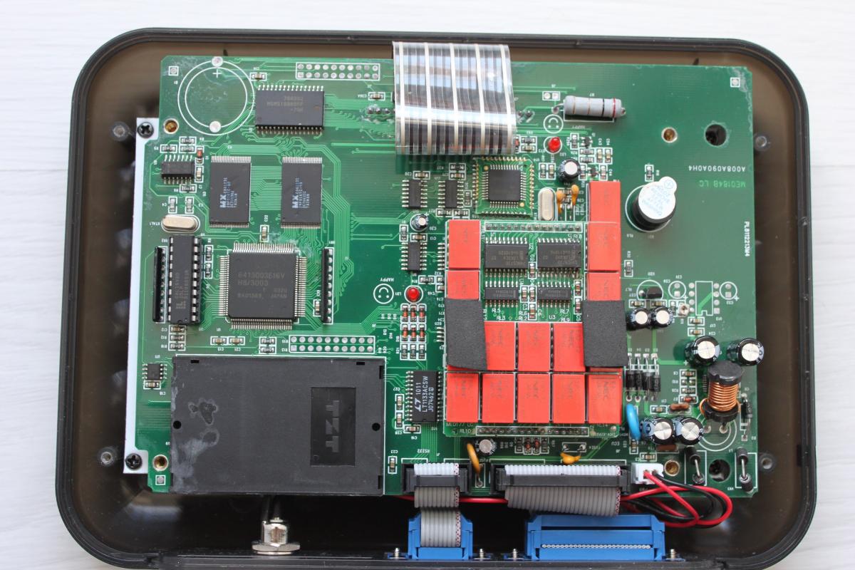

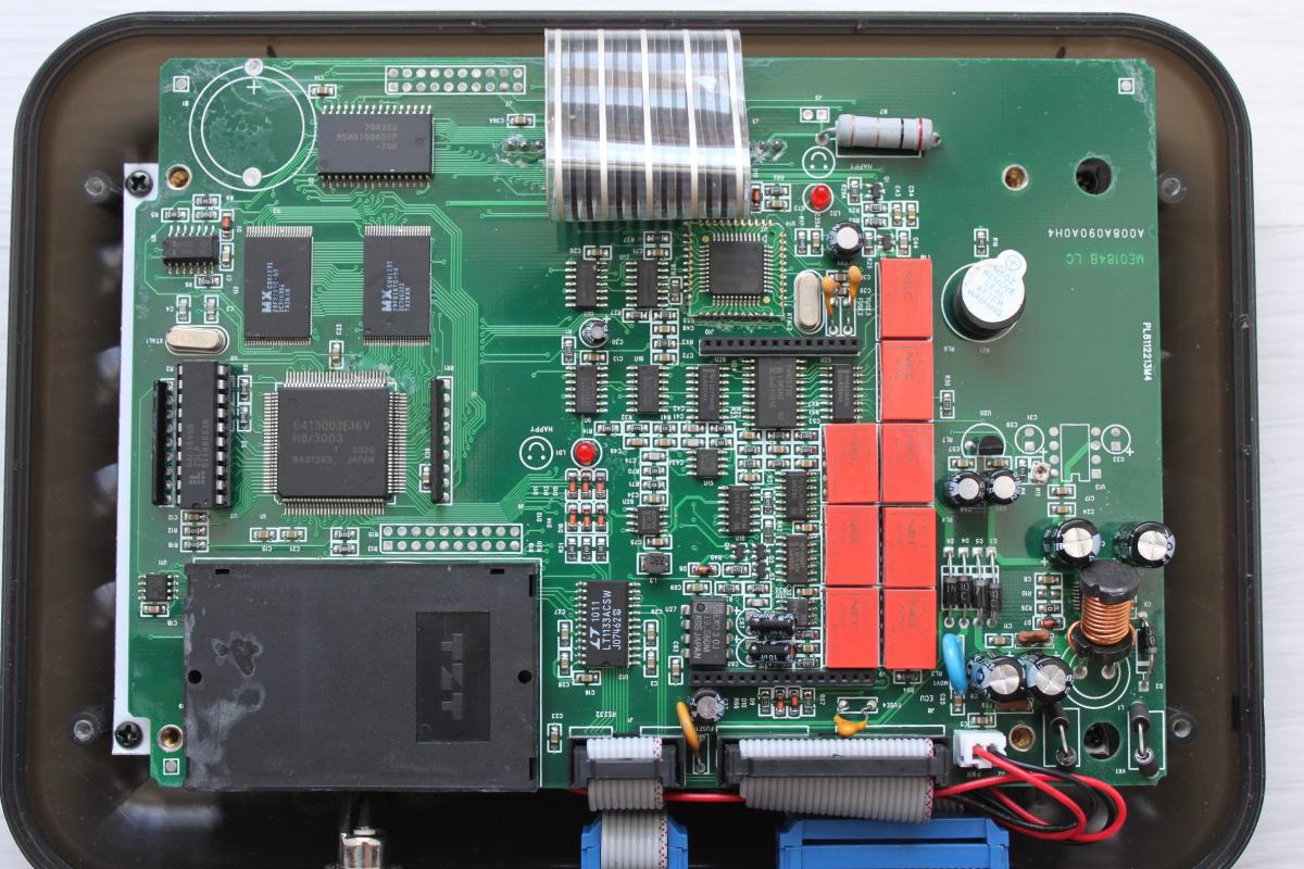

В том то и суть, что версия у обоих приборов была 32, а вот сборка разная и вели они себя по разному. Одни и те же машины один прибор видел, а другой нет. Тот который подороже. У него корпус слегка прозрачный, если присмотрется, то внутрянка еле проглядывается, а тот, который похуже, у него уже корпус черный. Сзади написано Тайвань. Вот между ними кардинальная разница (так лично у меня было. Брал второй подороже, но в иом году. Это по крайней мере недавно стало, а вот кто покупал давненько, то вроде мало жалоб. Думаю, что тот который подешевле - подделка Китая под Китай). Поправилам форума открытые ссылки запрещено размещать. Если кому надо - скину где брал. Но для меня основополагающим фактом осталась цена + задняя крышка без надписи Тайвань + более прозрачный корпус. И цена у продавцов на Али зависит не от их жадности, а именно от ПРОИЗВОДИТЕЛЯ. Но точняйте при покупке. А то может быть и так, на картинке одноё а в реалях другая буде. Я так тоже закинул в корзину две штуки на вид одинаковые и списался с продавцами. Говорю, чтобы Тайвани написано не было, Так у одного честная картинка висела, а второй сразу написал, что цена будет другая и изменил ее.
Изменено пользователем pasha52
1 ссылка http://ru.aliexpress.com/item/2014-New-Device-SBB-Key-Programmer-V33-New-Immobilizer-Programming-Keys/2032912240.html нормальный прибор и его производитель. 2 ссылка - голимый Китай под Китай с надписью Тайвань. Тот, что на 2 ссылке - лучше не брать. http://ru.aliexpress.com/store/product/2014-Latest-OBD2-Key-Programmer-New-SBB-Key-Programmer-V33-2011-Version-Free-Shipping/314487_459525335.html
Есть еще средняя между ними цена. И это уже тоже другой прибор. Но за него ничего не скажу.
Оцените сами (Один и тот же продавец, один и тот же прибор, но цены разные) И это именно из-за качества сборки, а не жадности продавца. Я свой второй СББ брал именно у них (тот который идет по первой ссылке)
Да простят меня модераторы за прямые ссылки. Просто хотелось помочь людям.

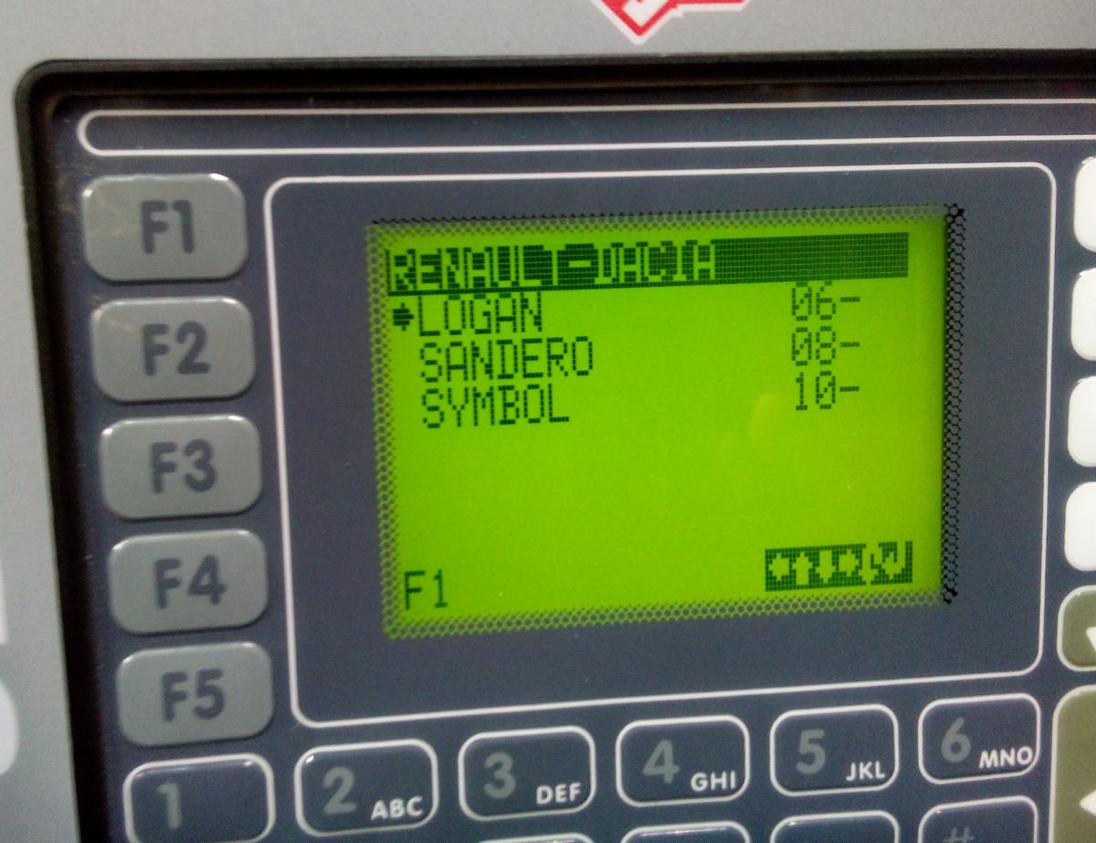

А в какой версии в SBB есть логан?
Смотри предыдущие ссылки про функционал прибора. Все зависит от него. В моем лично есть подраздел renault-dacia и там есть и логан от 06 и сандеро от 08 и симбол от 10 года и выше (по крайней мере заявлен) Версия прошивки 33.02. Хотя, как и писал выше, это ни о чем не говорит. На другом приборе стояла та же версия прошивки (по крайней мере высвечивалась на экране, а какая в реалиях - не знаю) но в ней не было пункта Renault - Dacia (где Логан и Сандеро)
А логана ьам вооюще нет. Есть аналоги. Только поробовать надо.
Ну не скажите. Есть в меню Логан.
