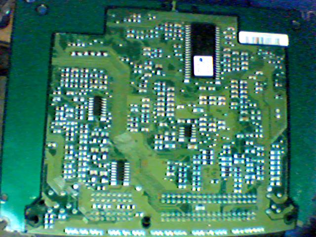

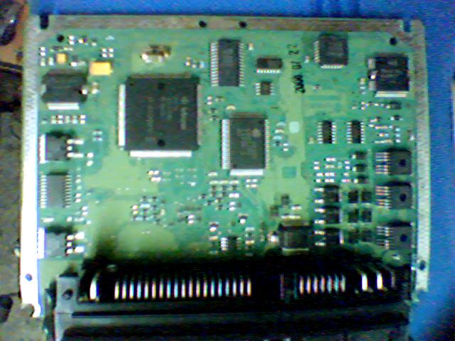

Доброго дня форумчане! Подскажите как прошить блок 7,9,7+,В хелпах описания не могу найти! СПАСИБО

Блок с хундая Гетц. 2008г.в. дв1,4,АКПП.Может у кого есть описание?
