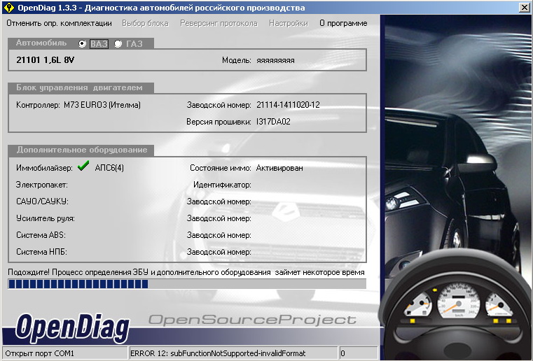

При определении комплектации на блоке М73 замерзает.
Точно такая же комплектация и прошива -все работает отлично.Ни каких настроек не делал кроме предложеных программой при первом запуске.
