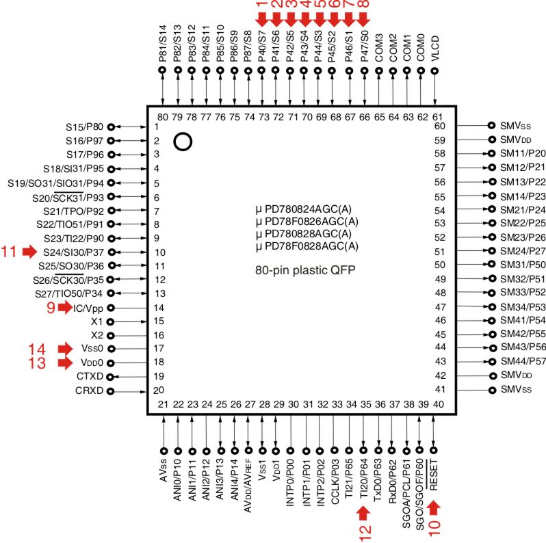

всем привет! кто знает подскажите пожалуйста точки подключения для hundai sonata nec для TAHO UNIVERSAL

большое спасибо))))! и ещё маленький вопросик: а никаких ножек на проце поднимать не надо?

Нет не надо.

Почему не надо? 14-pin поднимается. Там дорожка под микруху заходит.

Согласен, при внутривенки 14 ногу поднять нужно, а лучше и быстрее сдуть и на плату и всех дел!

У меня на последнюю Сонату часа полтора ушло, внутривенно делал. Сдуть просто легче, чем иголками подпаиваться.

это припоять проводок и подънять ногу?
Может быть и 10 придется поднять.

дигой делал нехера не поднимал, сегодня две штуки сделал,
вот упой глюк какой то, жалуется на скорость и все,
на плате элантры приходиться задрать 14 пин.
