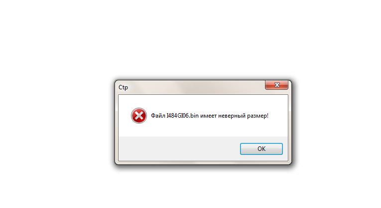

сегодня считал прошивку,размер чето странный,сравните пожалуйста со стоком(сток скачал с чт)
Пробывал сравнить ваши файлы сток открывается в СТР-7 без проблем а другой файл не открывается пишет неверный размер

а в хексе тоже считал,посмотрите пожалуйста
Архив WinRAR.rar
нарастил недостающее -прошивки эдентичны -оба стоки!!!!!!!!!!!!!!
А Мепро без вопросов, без всякой подготовки открыл обе прошивки. Сравнил - обе идентичны.
У меня нет Мепро у меня СТР-7.Правильный размер прошивки 832кб.А то что считал загрузчик Маслова 560кб это косяк его загрузчика
Однако Мепро понимает этот урезанный формат, а СПТпро7.0 нет. Пусть и нестандарт. Я об этом.
формат не урезаный -вот тогда почему загрузщик не всю инфу сохранил -ведь в конце адресов в стоке есть некоторая инфа и она не была сохранена при считывании из блока.
