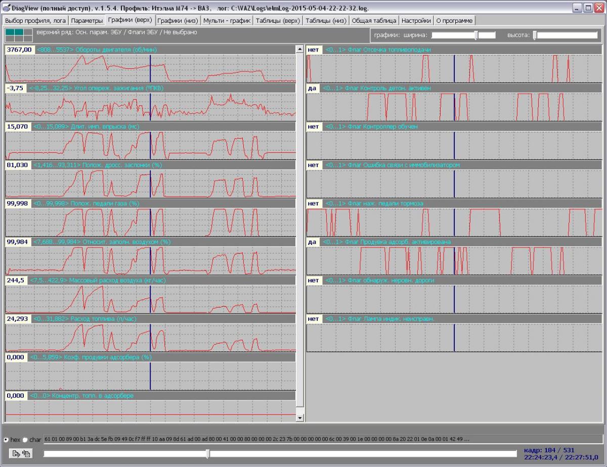

Просто для чистоты проверки. По последнему скрину можно было бы предположить, что срабатывает отсечка. Но такой же, хотя и не ярко выраженный скачок вниз есть и ранее. Мы сейчас проблему в ПО и возможностях калибровок ищем. Но надо бы точно убедиться, что не в блоке дело.
Как может срабатывать отсечка, если до 6000, на которых она заявлена, ещё далеко.

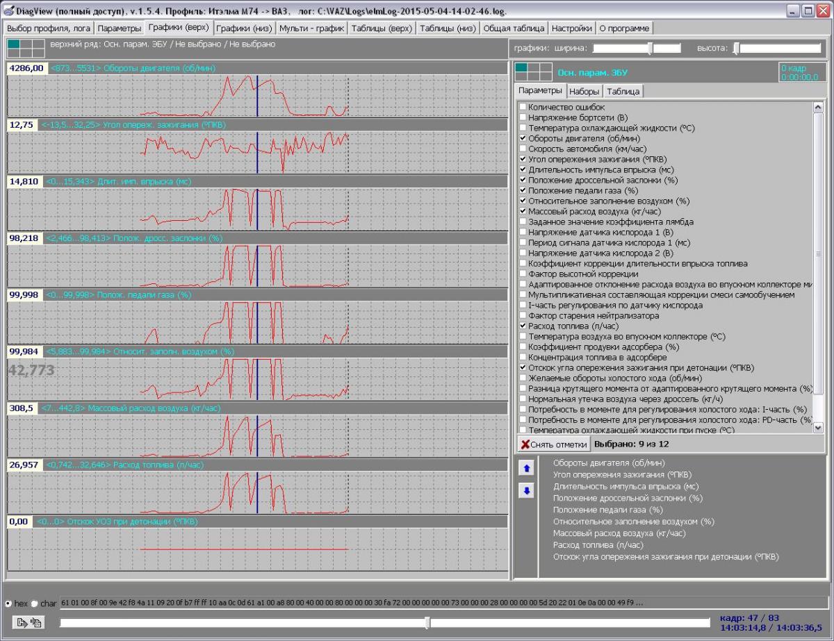

Прикладываю скрин сегодняшних покатушек. Дергается только в путь...

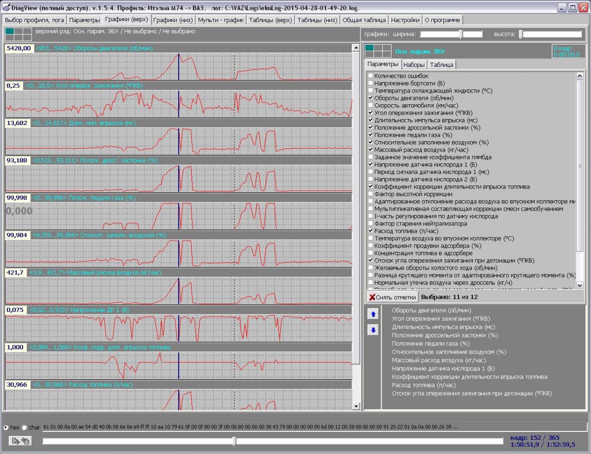

графики педали и дросселя не совпадают.
кто что думает по этому поводу ?
они и не должны совпадать.
между ними нет жёсткой связи. мат. модель однако.
педаль в 0. ДЗ что тоже в 0 должна упасть? )

Периодически пропадает сигнал, при полностью нажатой педали.
в педали два резистора. при отказе одного будет ошибка, и система свалится в аварию.
хотелось бы видеть, данные диагностики, а именно напряжение с этих двух резисторов.

Насчет отсечки еще раз. На скрине слева от маркера отсечка наступила (по крайней мере флаг есть) в момент нажатия педали тормоза (по крайней мере флаг стоит), причем обороты далеки от реального отключения. Первая отсечка тоже при не больших оборотах произошла. Поэтому пока блок не поменять, будет не понятно.
