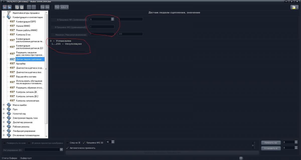

Ну  если в комплектации вы поставили 1 по сцеплению тогда наверно все контроли сняли. :tormoz:Или у вас спец программа, что ваших изменений СТПро не видит.

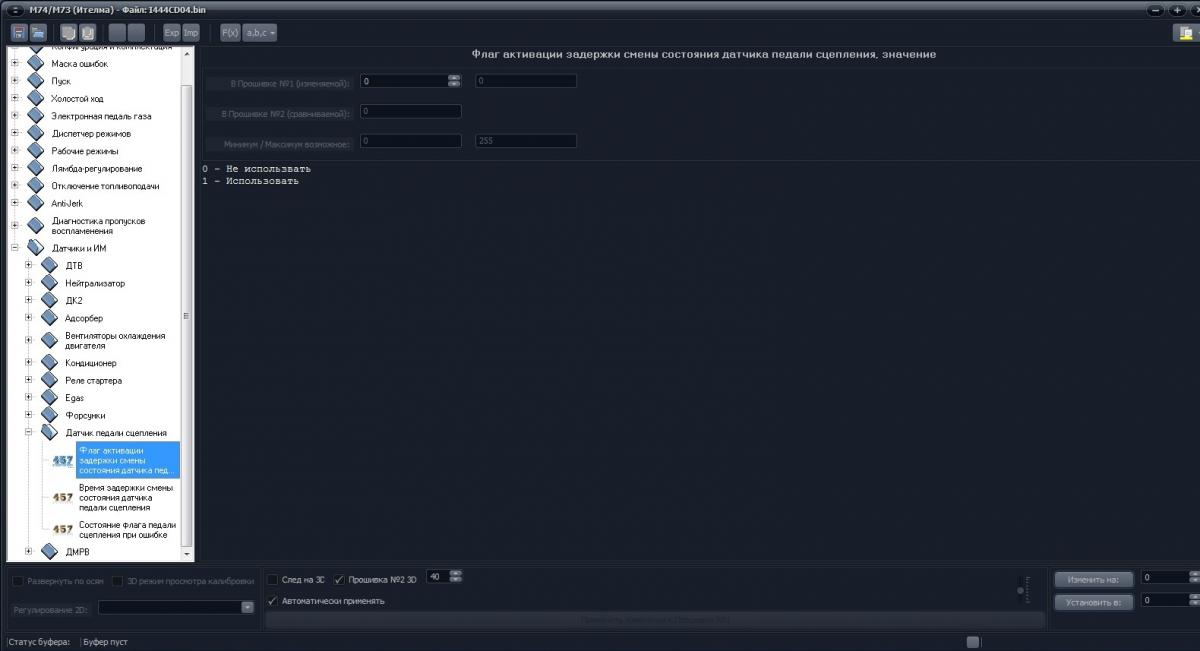

для тех кто в танке если флаг 0 то датчик включен если 1-255 то отключен скрин прилагаю
С флагом и так всё известно, а вот реакцию системы на выжим сцепления что не поправили?
дать скрин что все исправлено?
Покажите скрин, а что у вас за редактор?
Привет дорогой. Этот редахтор называтся МЕпро. Вродь ниче, по отзывам.
Привет Санёк, да видно по скрину, есть там интересные моменты.
да редактор мепро, интерфейс намного лучше стр
Да интересно, нам приходится пользоваться другими калибровками, чтобы добиться того же результата.
