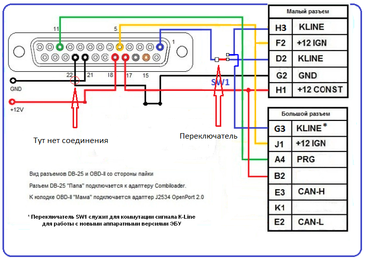

Помогите с такой проблемой, не могу соединиться с блоком М74CAN 21126-1411020-90 прошивка I464AE05 Lada Granta с АКПП с помощью модуля для ChipLoader M74CAN (virtual EEPROM). Постоянно выдает: ошибка при работе J2534 операция загрузка BOOTSTRAP. код ошибки 9. Использую Open Port 2.0. В настройках перепробовал все скорости при работе с эбу, попробовал по очереди все контакты k-line пробовал соединиться альтернативным способом. Ничего не помогает, блок не выходит на связь. На диагностику выходит без проблем.
Может проблема где то здесь?
Этот блок вроде бы как по CAN шине шьется.
