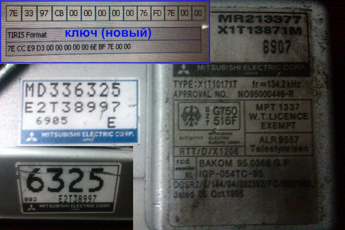

Прошу прощение за молчание, не мог сам прочитать дамп, а именно-x24, нашел кто может, дамп как я понял был нарушен (читалось что то не понятное, дамп взяли с другой машины (интернет),чип с ключа вообще не вышел на связь. Дамп меняли, ключ положили как в теме (Mitsubishi Lancer 1996г.в. нужна рабочая пара___ пост-18)и по другому, отстаивал, не синхронизируется. Как правильно положить ключ и какой дамп. Постоянно ошибка 54 (на щитке приборов при подключении диагностики) и ещё может совпадение - прописали 2ой дамп и не могу подключиться диагностикой(CarmanScan-VG), всё время ошибка, вроде не должен блок иммо влиять.

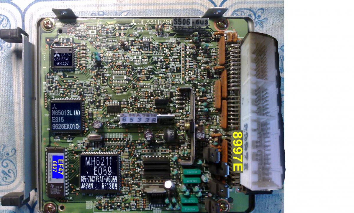

Вам надо моторник читать
x24 проблема была прочитать, нечего не берёт, а в моторнике что читать и чем можно ?-, думаю получится.
Фото платы моторника в студию!
1996г.Lancer
была такая проблема. Сдохла 24с01. замена на оналогучную не к чему не привело. Только после того как поставили хикор 24с01 тогда прошел отстой и машина завелась.

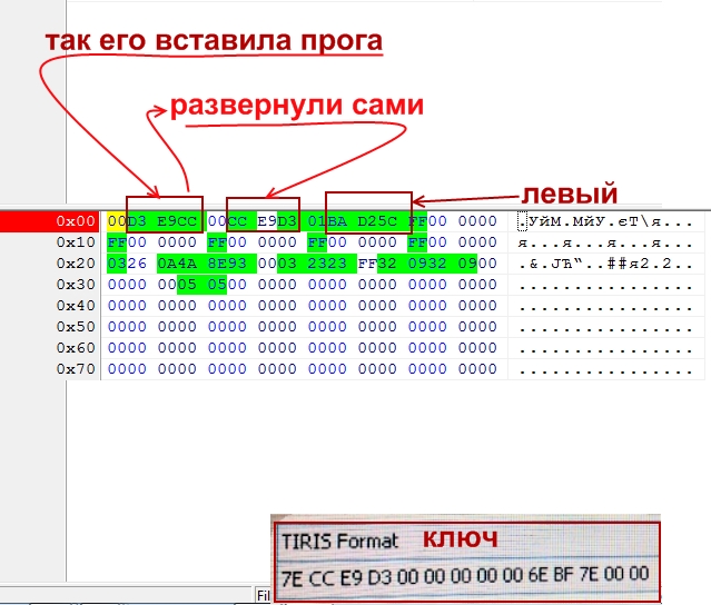

А где данные ключа? Пока в дампе иммо не будет рабочий ключ,отстой не поможет
это да. перед отстоем нужно чипик положить в дампик. :emot64:
я был уверен, что кей лежит
Не правильно ключ записан в дамп
этот дамп не родной, кто может положить правильно ?-, у нас говорят машина старая, как правильно ключ должен лежать не известно.
Могу положить ключ,в личку данные
