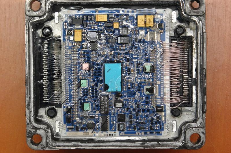

Помогите синхронизировать ECU Y17DT. После мытья движка сгорел блок. Нашли от такой же машинки. Пин код от иммо есть. Опель комом делаю ресет иммо , а ресет ECU не делает. (пары иммо еку нету). Висит ошибка не правильный ключ. Хотел перекинуть епромку со старого ЕКУ на новый , а там 24С230 и рядом нет. Что делать? Где искать. Есть только опель ком.
https://www.auto-bk.ru/forum/topic/15793-opel-astra-2003-y17dt/
24С230 ,я такого еще не встречал,вобщем SPI ищи.Мотор "ИСУЗИ"?
Изменено пользователем HALUB
да движок он самый исузу 25c320 тут она есть . На моем нет
По моему тебе самый верный путь шас, вычитать VIN из нового блока (OP-COM), и попросить штоб кто нибуть дал те пин по вину. Моторный можно ресетнуть только после ввода пина от той машины, на которой он стоял, а потом делать адаптацию.
Можно пару залить ,иммо-моторный,а потом ключ.
Всем спасибо. Перезалил родной дамп в донора и все заработало.
