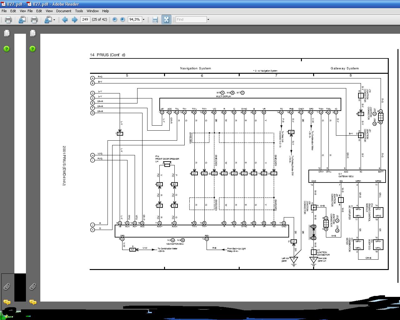

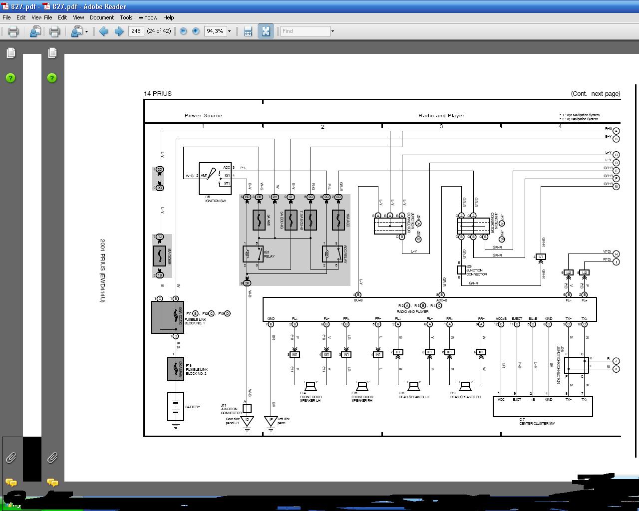

ЗЫ. Если нужно будет что-то по схемам - выложу, что есть.)
