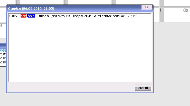

А у меня немного другая проблема: В покое на АКБ напряжение 12,9. При заведённом 14,1 при высоких оборотах 14,3 максимум.
Но при движении периодически загорается значок ЭУР, руль тяжело очень крутить, дворники в полтора раза быстрей начинают работать. Затем ЭУР тухнет и всё нормально, через некоторое время опять тоже самое. Даже АКБ закипел, кислота стакан стойки забрызгала не много.
И ошибка Р 0563. Ошибку сбрасывал ,всё повторяется.
ЭБУ смотрел не залито тосолом.
Что можно проверить, куда копать?

Проверяй генератор и регулятор. ЭУР выключается при 17,5 В.
Для начала замените реле регулятор!

Проверял исправным мультиметром, и при помощи OpenDiag который при холостых без нагрузки показывает 13,4 - 14.0 это нормально?
Вчера опять загорался и отключался ЭУР три раза на 5- 7 секунд примерно, но ошибка Р0563 не появилась больше.
Всё таки стоит заменить реле регулятора?
На холостых без нагрузки 13.4 Вольт, маловато, должно 13.8 - 14.5 ( есть зависимость от температуры генератора).
Под нагрузкой ( дальн. свет, печка, обогрев зад. стекла), на холостых, сколько выдает?
Если начнет сваливаться ниже 13 - 13.2, очень похоже на диодный мост.
АКБ при проверках должен быть 100% исправным.

Всё таки поменял реле регулятор, генератор Старт ВОЛЬТ. 700руб в нашем городе стоит это реле.
Проблема пропало ошибок и скачков больше нет.
