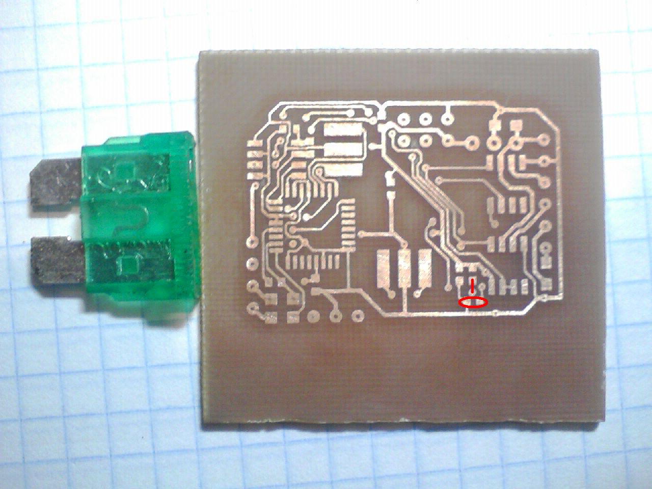

Опубликовано 30 марта, 201214 г. comment_283579 Похоже получится как с эмулятором , тоже спрашивал , но никто не ответил .Собрал -работает , сам же ответил .Буду собирать оба варианта на 232ВМ(проще запустить и настроить). Листал форумы , пишут схема одна , лишь прошивки разные и по мелочи типа у 93lc46 пару выводов на массу ,микру с восстанавливающей прошей выкинуть .Сегодня начну платки травить . Буду рад любым прошивкам по VAG-COM любых версий-буду эксперементировать. Можно в личку , но лучше на всеобщее обозрение. Ссылка на комментарий https://www.auto-bk.ru/forum/topic/16856-vag-com-106-rus/page/3/#findComment-283579 Поделиться на другие сайты Поделиться в Facebook Поделиться в X Поделиться в Pinterest Поделиться Поделиться сообщением

Опубликовано 31 марта, 201214 г. comment_284162 Блин-тормознул , сразу разводку не проверил , одну сторону траванул , а сейчас прозванивал на предмет кз и нашел недочеты . По идее можно проволочку положить провел красную линию, но я лучше новую протравлю и пятачки малость вниз передвину обведены овалом .Травил 2 платки , с выдержкой 30 и 40 минут , эта 30 и дорожки пошире ,а та , что 40 получилась получше , и дорожки поуже и расстояние между проводниками побольше .Фоткал телефоном первую попавшую под руку . Изменено 31 марта, 201214 г. пользователем yalymka Ссылка на комментарий https://www.auto-bk.ru/forum/topic/16856-vag-com-106-rus/page/3/#findComment-284162 Поделиться на другие сайты Поделиться в Facebook Поделиться в X Поделиться в Pinterest Поделиться Поделиться сообщением

Опубликовано 31 марта, 201214 г. comment_284538 Лау не проблема- внизу приложил. А вот скажите ,где вы собираетесь брать- ATF16V8- PLCC20 и SI9241- SO8? VAG-HEX_corr2.zip Ссылка на комментарий https://www.auto-bk.ru/forum/topic/16856-vag-com-106-rus/page/3/#findComment-284538 Поделиться на другие сайты Поделиться в Facebook Поделиться в X Поделиться в Pinterest Поделиться Поделиться сообщением
