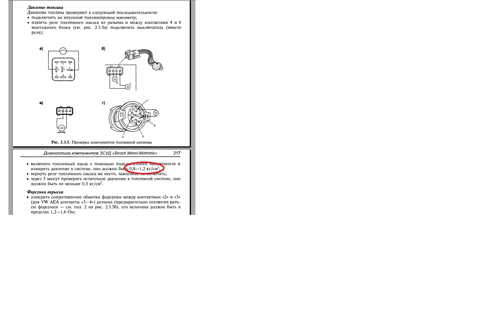

Опубликовано 14 марта, 201115 г. comment_156949 А давление 1.3атм не много??? помню в каком то мануале 0,75-08атм должно быть... Ссылка на комментарий https://www.auto-bk.ru/forum/topic/17032-vw-passat-b3-%D0%BC%D0%BE%D0%BD%D0%BE%D0%B2%D0%BF%D1%80%D1%8B%D1%81%D0%BA/page/2/#findComment-156949 Поделиться на другие сайты Поделиться Поделиться сообщением
Опубликовано 14 марта, 201115 г. Автор comment_157025 А давление 1.3атм не много??? помню в каком то мануале 0,75-08атм должно быть... Ссылка на комментарий https://www.auto-bk.ru/forum/topic/17032-vw-passat-b3-%D0%BC%D0%BE%D0%BD%D0%BE%D0%B2%D0%BF%D1%80%D1%8B%D1%81%D0%BA/page/2/#findComment-157025 Поделиться на другие сайты Поделиться Поделиться сообщением

Опубликовано 14 марта, 201115 г. comment_157057 0,9-1,1 для всех моников WVG. И вопрос можно не задавать, а посмотреть на зонд. Вытягивает - хорошо, нет-много. На сколько мерил когда-то, то зонд вытягивает моновпрыск даже из СО=12%. А посему 0,2 бар(+/- погрешность прибора) для него пылюка ЗЫ Про газ нужно было ещё в первом посте говорить, имхо Ссылка на комментарий https://www.auto-bk.ru/forum/topic/17032-vw-passat-b3-%D0%BC%D0%BE%D0%BD%D0%BE%D0%B2%D0%BF%D1%80%D1%8B%D1%81%D0%BA/page/2/#findComment-157057 Поделиться на другие сайты Поделиться Поделиться сообщением
Опубликовано 19 марта, 201115 г. comment_158651 А давление 1.3атм не много??? помню в каком то мануале 0,75-08атм должно быть... мануал такой сразу в мусорку. у фольксовских моников 1.0+-0.2 бара Ссылка на комментарий https://www.auto-bk.ru/forum/topic/17032-vw-passat-b3-%D0%BC%D0%BE%D0%BD%D0%BE%D0%B2%D0%BF%D1%80%D1%8B%D1%81%D0%BA/page/2/#findComment-158651 Поделиться на другие сайты Поделиться Поделиться сообщением
