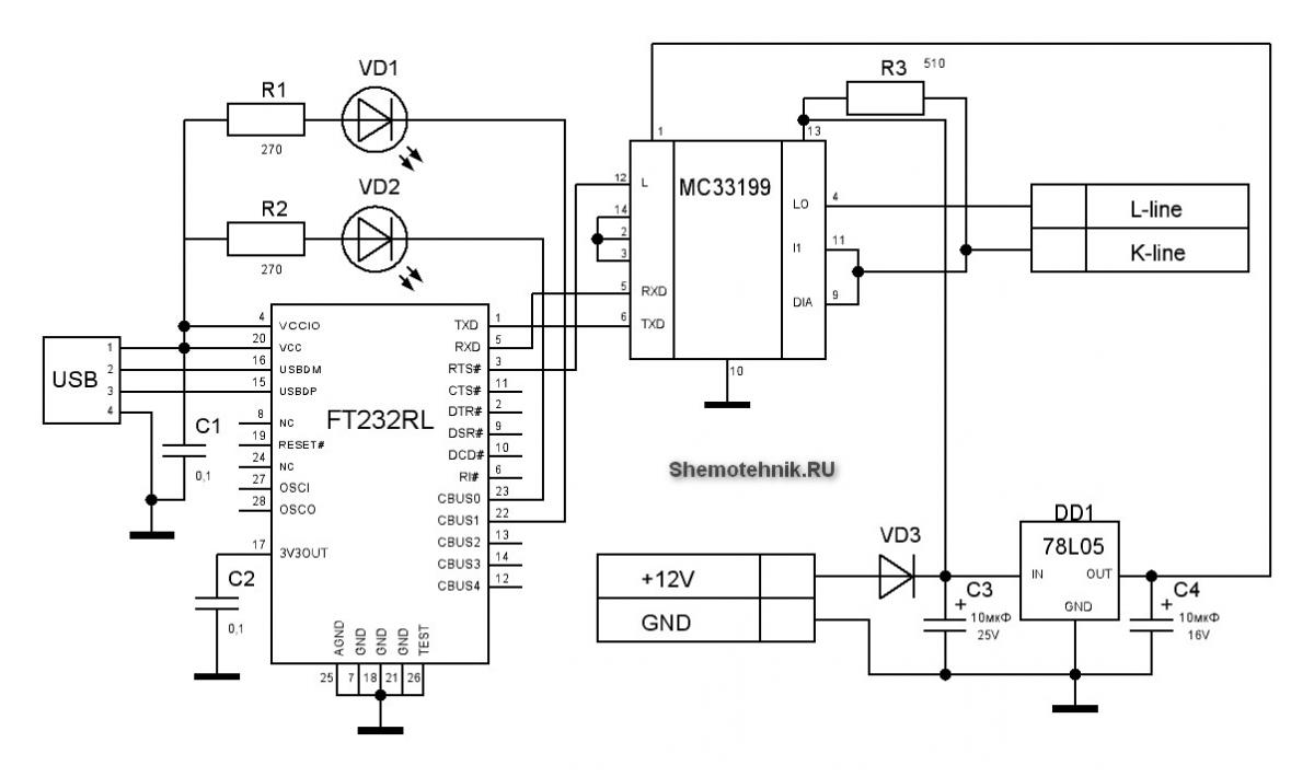

Обычно для ГБО:
"Для подключения к блокам управления ГБО, применяют адаптеры СОМ-ГБО и USB-ГБО.
Ничего общего с OBD-II, эти адаптеры не имеют, а так-же обозначение K и L, это шутка поляков. :)
Если у вас есть в компьютере СОМ порт, то можно использовать адаптер СОМ-ГБО заводского изготовления.
Его можно изготовить самому, по схеме приведенной ниже на рисунке. Тут питание для адаптера +12, берется с разъема ГБО.
Если вам нужно подсоедениться через USB, то нужен специальный адаптер USB-ГБО заводского изготовления.
Его можно изготовить самому из ненужного USB шнурока от старого мобильника (дата-кабель).
Сигналы Rx и Tx низковольтные и слаботочные, поэтому никаких дополнительных переделок не нужно.
В данном варианте используется питание адаптера +5 от USB и поэтому, подключение в разъеме ГБО +12, не используется.
В ЮСБ дата-кабеле со стороны телефона убираем кабель и заменяем более серъезным, желательно в экране (можно симетричный-микрофонный или стерео-шнурок, если 2 жилы в общем экране, то на 4-5 метров работает, а если каждая жила в экране, то до 10 метров, без глюков)
Читаем на микросхеме название В коробочке например с PL2303, подпаиваемся к выводам микросхемы 1-TXD, 5-RXD, 7-Масса. Соответственно к газовому блоку подсоеденяем к разъему на прямую.
(+12 не используется)
После установки драйвера на компе, в свойствах указываем удобный, свободный порт (рекомендую - 3) и необходимую скорость (начните с 9600), затем в газовой программе, если она требует реального указания, тот-же порт и вперед, работаем.
Если у вас внутри дата-кабеля стоит другая микросхема адаптера, то естественно, ищите документацию и драйвер на нее."
