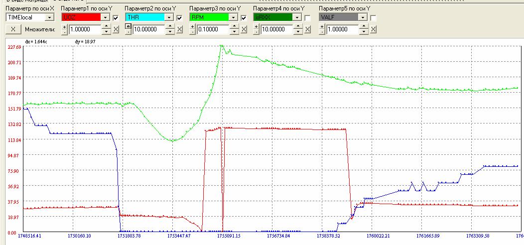

Тема общая, поэтому позволю себе выложить примерчик с Микас 7. Надеюсь от ГАЗ/УАЗ вас не коробит?
Красным - УОЗ. Синим - дроссель увеличенный в 10 раз. Зелёным обороты уменьшенные в 10 раз.
На рисунке участок лога, где должно было быть "торможение двигателем". Причём так каждый раз.
