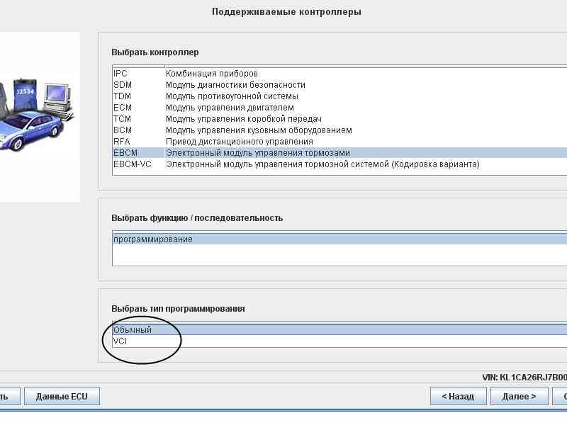

Привет прошивальщикам.
Гляньте плиз - мы всегда шьём через "Обычный" с помощью Теч2, а что такое - "VCI"?
Изменено пользователем TRAC
VCI -Особые калибровки по запросу.

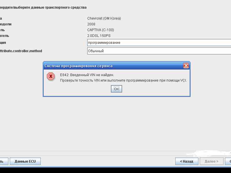

Привет всем.
Попробовал скачать прошивку для BCM дизельной корейской Каптивы100(Виншторм) у которой всё в порядке.
Скрин говорит о том , что это невозможно.
То есть если бодик зашит один раз , второй раз его уже не зашить в отличие от других систем авто?
Ну и опять указывает на проблему с VIN...:-((
старый тис,только онлайн
Привет всем.
А через AC delco В онлайн не пробывали прошивать? Или опять несовпадение аппаратных и программных версий?
