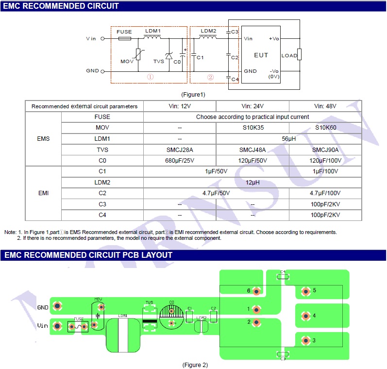

Проверить можно следующим образом:
На контакты 1(-) и 2(+) подать напряжение 12 вольт.
На контактах 5(-) и 3(+) должно быть 5 вольт.
Я не могу понять какие из них контакты 1,2,3 и 5,
1=GND
2=+Vo
3=0V
5=VIN
так???
ПОМОГИТЕ!!!
ZINZIYAHO,
Блин, по вашей же ссылке есть даташит на этот сабилизатор....с картинками.
1 - GND
2 - Vin
3 - +Vo
5 - -Vo
http://g.zeos.in/?q=VRB1205LD-15W
Изменено пользователем bf1648

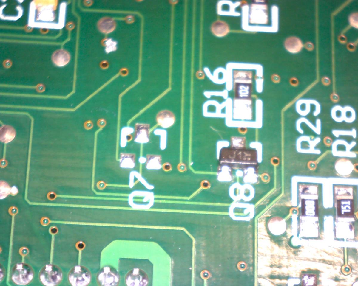

CANDI модуль, китайский клон, посмотрите пожалуста, должен ли быть установлен Q7, вроде как идёт на реле K4 на другой стороне платы. Соседний, Q8 расшифровывается как BSS138 - мелкий N-канальный полевик.
В идеале может кто выложит крупные фото модуля, а то ещё и ёмкости слегка смущают.
