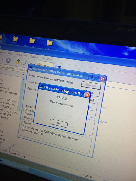

Всем привет , завис я с ремонтом сааба 9-3 , хороший человек дал в пользование тех2 , установил тис 2000 , сканер с копмпьютером соеденяется , не могу запустить кряк донгла, что бы получить доступ к программированию , кто нибудь подскажите
Изменено пользователем вова020
Боюсь что в ТИС Сааб только америкосовские авто,так как когда то давно не смог перешить Сааб из Швеции.
Судя по скриншоту, кряк не может получить доступ к реестру операционки. Почему - х.з. Может запускаете без прав администратора, может ещё чего.
