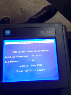

Опубликовано 30 сентября, 20179 г. comment_1080576 ну вот ни как не могу победить этот PSG16 не могу привязать, секьюрити доступ открыл,теперь тех выдает ошибку ,подскажите у кого может было такое,может нужно 14 вольт не меньше ? Ссылка на комментарий https://www.auto-bk.ru/forum/topic/18296-gm-tech2/page/77/#findComment-1080576 Поделиться на другие сайты Поделиться в Facebook Поделиться в X Поделиться в Pinterest Поделиться Поделиться сообщением

Опубликовано 30 сентября, 20179 г. comment_1080632 получилось привязать? тех на сим ругаеться-плохо видно. Ссылка на комментарий https://www.auto-bk.ru/forum/topic/18296-gm-tech2/page/77/#findComment-1080632 Поделиться на другие сайты Поделиться в Facebook Поделиться в X Поделиться в Pinterest Поделиться Поделиться сообщением
Опубликовано 30 сентября, 20179 г. comment_1080669 Пока что не получилось, да, тех ругается на сим , негативный ответ пишет! Ситуация странная , имею два Сима , родной и донор, как их там меняли - пробовали ставить хз, еепром в обоих паянные , но вин в обоих симах не такой как в авто , может по этому вылазит ошибка? Хотя если представить ситуацию что нужно прикрутить бу сим, сначала резет потом привязка , но ни то не другое не проходит Ссылка на комментарий https://www.auto-bk.ru/forum/topic/18296-gm-tech2/page/77/#findComment-1080669 Поделиться на другие сайты Поделиться в Facebook Поделиться в X Поделиться в Pinterest Поделиться Поделиться сообщением

Опубликовано 30 сентября, 20179 г. comment_1080681 Ситуация странная , имею два Сима , родной и донор, как их там меняли - пробовали ставить хз, еепром в обоих паянные , но вин в обоих симах не такой как в авто , может по этому вылазит ошибка? Хотя если представить ситуацию что нужно прикрутить бу сим, сначала резет потом привязка , но ни то не другое не проходит Может в этих СИМах ещё какая "кривизна" в прошивках есть? Может попробовать залить дамп с точно рабочего блока, и попробовать с ним? Давай в личку кину. Ссылка на комментарий https://www.auto-bk.ru/forum/topic/18296-gm-tech2/page/77/#findComment-1080681 Поделиться на другие сайты Поделиться в Facebook Поделиться в X Поделиться в Pinterest Поделиться Поделиться сообщением
Опубликовано 30 сентября, 20179 г. comment_1080683 Может в этих СИМах ещё какая "кривизна" в прошивках есть? Может попробовать залить дамп с точно рабочего блока, и попробовать с ним? Давай в личку кину.если есть дамп с рабочего Сима , буду только за ! А зажигание насильно включать при работе с ним ? Кстати в личке мы общались по поводу защелки на него , И ещё вопрос , дамп еепром ни как не привязан к процессору ? Например как в датчике положения руля на тойоте ? То есть с чужим дампом сим будет работать ? Ссылка на комментарий https://www.auto-bk.ru/forum/topic/18296-gm-tech2/page/77/#findComment-1080683 Поделиться на другие сайты Поделиться в Facebook Поделиться в X Поделиться в Pinterest Поделиться Поделиться сообщением
Опубликовано 30 сентября, 20179 г. comment_1080685 Ой, вот про зажигание и привязку к процу нее скажу:( Кинул в личку. Ссылка на комментарий https://www.auto-bk.ru/forum/topic/18296-gm-tech2/page/77/#findComment-1080685 Поделиться на другие сайты Поделиться в Facebook Поделиться в X Поделиться в Pinterest Поделиться Поделиться сообщением
Опубликовано 30 сентября, 20179 г. comment_1080689 скорее были не удачные эксперименты с симом! теперь надо разгадывать что и как! Если вины разные значит симы не привязаны и имо не запрограмирован! пропиши сим. Ссылка на комментарий https://www.auto-bk.ru/forum/topic/18296-gm-tech2/page/77/#findComment-1080689 Поделиться на другие сайты Поделиться в Facebook Поделиться в X Поделиться в Pinterest Поделиться Поделиться сообщением
Опубликовано 1 октября, 20179 г. comment_1080702 скорее были не удачные эксперименты с симом! теперь надо разгадывать что и как! Если вины разные значит симы не привязаны и имо не запрограмирован! пропиши сим.родной ключ - принимается родным симом, так же как и донорский ключ с донорским симом, На любое действие с симом , прописка ключа , его сброс , его привязка , привязка моторника и тд , вылазит эта ошибка, завтра буду более тщательно экспериментировать Ссылка на комментарий https://www.auto-bk.ru/forum/topic/18296-gm-tech2/page/77/#findComment-1080702 Поделиться на другие сайты Поделиться в Facebook Поделиться в X Поделиться в Pinterest Поделиться Поделиться сообщением
Опубликовано 1 октября, 20179 г. comment_1080734 попробуй замени вин в сим- в тех2 есть такая функция, именно вин. И говоришь тех не чего не хочет делать с ним? а счетчик не активен? Ссылка на комментарий https://www.auto-bk.ru/forum/topic/18296-gm-tech2/page/77/#findComment-1080734 Поделиться на другие сайты Поделиться в Facebook Поделиться в X Поделиться в Pinterest Поделиться Поделиться сообщением
Опубликовано 1 октября, 20179 г. comment_1080745 попробуй замени вин в сим- в тех2 есть такая функция, именно вин. И говоришь тех не чего не хочет делать с ним? а счетчик не активен? счётчик где посмотреть ? И где вин заменить ? В каком разделе в техе? До меня , примерно год назад , лазили опкомом, и им же отвязали моторник, по опкому счётчик не активен Ссылка на комментарий https://www.auto-bk.ru/forum/topic/18296-gm-tech2/page/77/#findComment-1080745 Поделиться на другие сайты Поделиться в Facebook Поделиться в X Поделиться в Pinterest Поделиться Поделиться сообщением
Опубликовано 1 октября, 20179 г. comment_1080770 Точно не скажу про вин в сим, выбрал-мотор- програмирование зайди и посмотри там-что там есть из опцийй! карпас есть от ори сима? карпас принимают другие блоки на авто? Ссылка на комментарий https://www.auto-bk.ru/forum/topic/18296-gm-tech2/page/77/#findComment-1080770 Поделиться на другие сайты Поделиться в Facebook Поделиться в X Поделиться в Pinterest Поделиться Поделиться сообщением
