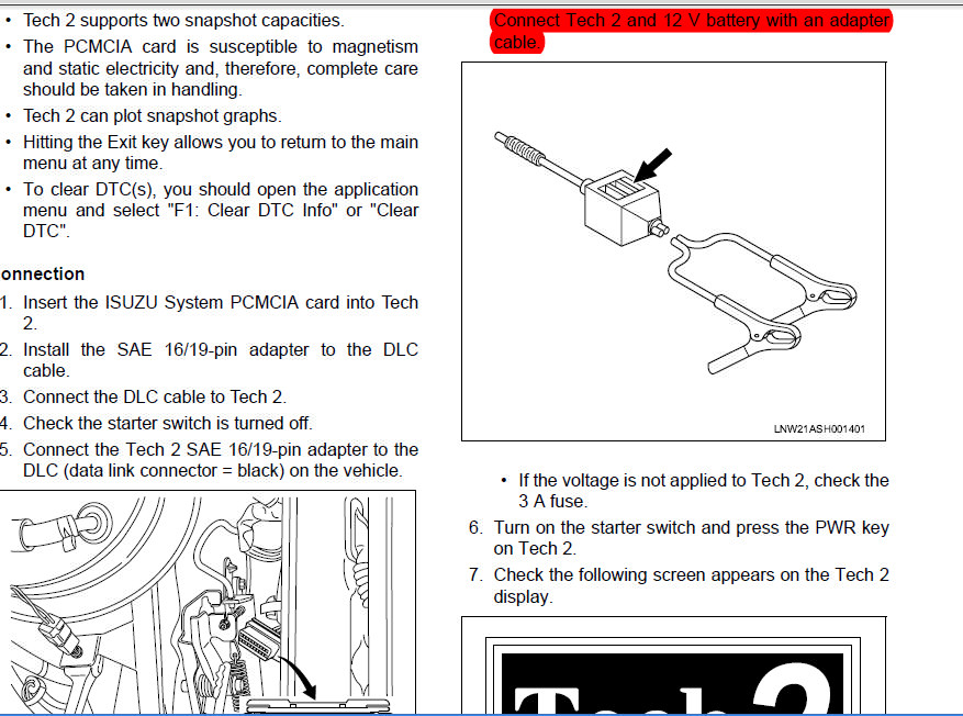

Парень, я анкету здесь от фонаря заполнил. Не думали об этом? А так-то мне уже 55. А насчёт питания Tech2 - ТАК ВЫ ЖЕ ВСЕ ЗАГЛЯНИТЕ В ИНСТРУКЦИЮ, ОТ ЧЕГО ОН ВСЮ ЖИЗНЬ ПИТАЛСЯ НА ГРУЗОВИКАХ!!! Вы даже простые вещи ПРОЧИТАТЬ не можете!!! Даже здесь, где я выложил, написано (правда, на английском): рекомендуется из-за возможных флуктуаций сигналов подключать питание НЕПОСРЕДСТВЕННО через ПРИЛАГАЕМЫЙ В КОМПЛЕКТЕ крокодильный адаптер к аккумулятору ПО СХЕМЕ. ВЫ ЖЕ ПОСМОТРИТЕ НА ЭТУ СХЕМУ!!! Я ДАЖЕ ДЛЯ СЛАБОВИДЯЩИХ ЭТОТ МОМЕНТ ВЫДЕЛИЛ В ТЕКСТЕ. ЕСТЬ ЕЩЁ ВОПРОСЫ??? Прилагаю ещё одну схему. Но она уже для СЛАБОМЫСЛЯЩИХ. Или вы голос разума не слышите?

Да, уточню, на грузовиках до (не помню какого года) не было 16-го пина. Специально. Потом его впиндюрили и стали "впаривать" табакерку.
Последний штрих. Думаю, переведёт каждый сам.
И про переключатель. Там сказано, что "положение переключателя произвольное, кроме системы HSA. Для неё - положение "2".

Но 16 пиновый DLC3 без этого 16 го пина был только на машинах ELF с 1997 по 2006 гг .
На С&E series всегда было питание 24 V и подавалось ОНО через ненавистный вам адаптер1,тоже сцуко дорогущий.

Здесь ломать голову особо не нужно. Если коробочка подключается напрямую к кабелю, это 100% означает что в ней установлены контроллер(ы) и КАН трансивер. Тогда естественно контроллер со своими командами и отличается от CANdi.
Если коробочка подключается к модулю CANdi, то это меняет расклад. Я не разу не видел куда чего подключается за ненадобностью, но ради интереса разобраться хочется.
Дайте кто нибудь ссылку на софт на эти труки, гляну будут ли уходить команды в КАН шину от CANdi
Да всё написано, чёрным по белому, что куда подключается. Просто нужно внимательно прочитать. Адаптер Type I, кстати, тоже с такой переключалкой многопозиционной по выбору систем. И с переходником под старые еще коннекторы не - OBD-II.
Да и в общем-то , вопрос закрыт. Для меня, по крайней мере.

Connection method
1. Insert the ISUZU system PCMCIA card into the Tech2 unit.
2. Connect the DLC cable to the Tech2 unit.
3. Connect the CAN-di module to the DLC cable. [Euro4 specification]
4. Connect the Tech2 24 V adaptor 2 to the CAN-di module. [Euro4 specification] Connect the Tech2 24 V adaptor 2 to the DLC cable. [Except Euro4 specification]
5. Confirm that the ignition is turned "OFF".
6. Connect the Tech2 24 V adaptor 2 to the vehicle side DLC connector (pole 16, blue).
Это меняет дело и теперь понятно, что в коробочке действительно конвертер 24-12 В. и ручной переключатель. Осталось уточнить по поводу этого переключателя. Есть догадка, что  система HSA сидит на шине CAN с контактами  2,10 DLC разъема. Для проверки нужна схема.
