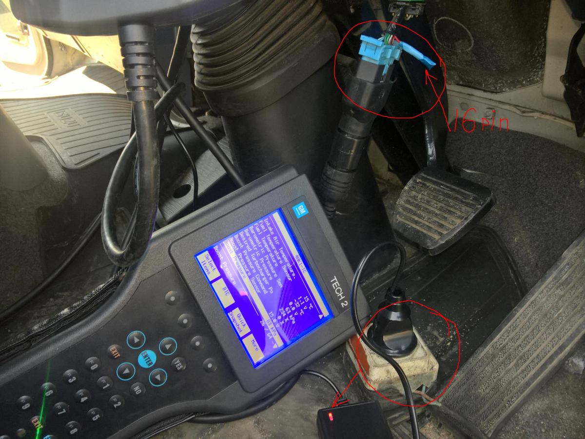

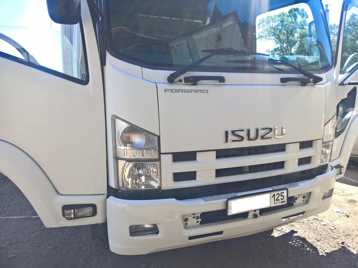

Опубликовано 13 сентября, 20187 г. Доброго здоровья, джентльмены. Раскрыта страшная тайна (совершенно случайно) каморки папы Карло. Простите, волшебной шкатулки. Безо всяких "понтоглюцидов" (чьё-то любимое слово, не помню) и гонорейного (от слова "ГОНОР") пафоса бывалых мастеровых. Секрет раскрытия оказался ужасно прост. 1.Приехал Forward Euro-4 2013 год, правильнорукий японец, 4HK1-TC с "отрезанными яйцами" - DPF. Гнали проездом в Якутию. Вылазили всякие ошибки. После плясок криворуких чунерастов. Рядом, кроме меня, никого с прибором не оказалось. 2.Выдёргивается 16 pin в DLC-3. Подключается моя собственная чудесная шкатулочка (она обведена красным кружком). 3.Подключается Tech2. 4.Всё! P.S. так как у меня последняя карточка Euro - 3 2011, то половина параметров показывало криво (да и не известно, кто и как правил прошивку). Но VIN прочитался корректно и ошибки. Ошибки проверялись самодиагнозом. Главное - исполнительные тесты работали. Особенно, заслонки горного тормоза. У него по горняку вываливалась ошибка. Вопрос: - нужна ли чудесная коробочка за миллион долларов? Ответ: - возможно. (каждый решает сам). Вопрос: - можно ли обойтись без коробочки? Ответ: - можно! (каждый решает сам).

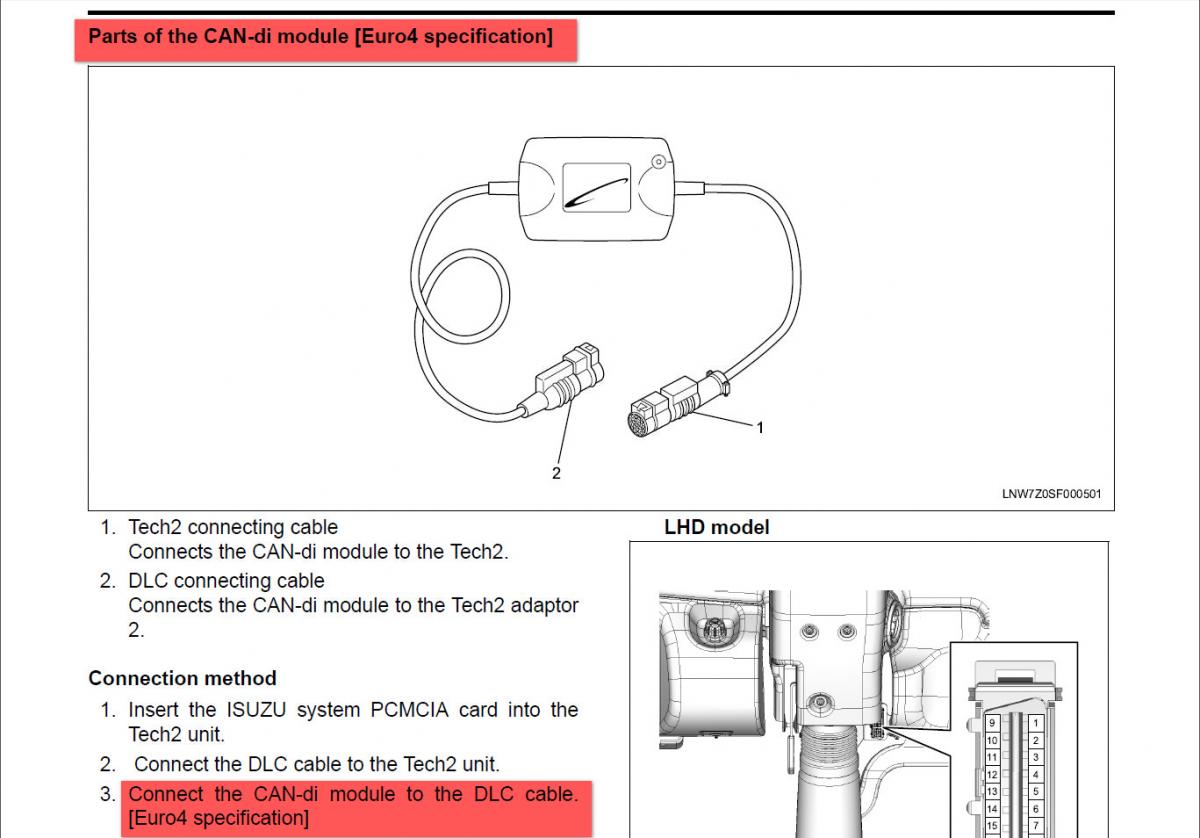

Опубликовано 13 сентября, 20187 г. Почему за миллион,меньше косаря она стоит. Зато эстетично и кошерно и без плясок с бубном. Вы хвастались последней (181) прошивкой карты давеча - в ней есть ЭТА машина и все параметры увидели бы в норме. CANDi модуль то зачем туда пихаете?..:-)

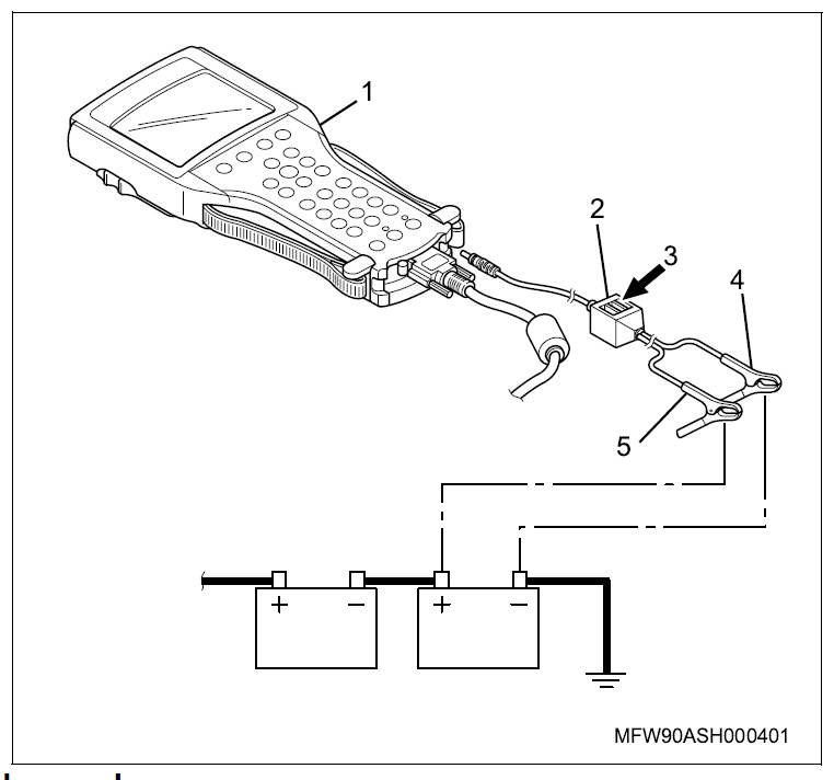

Опубликовано 18 декабря, 20187 г. Блоки ECU на японцах (ELF) изначально были 24V и без 16 pin. И запитывался прибор по инструкции как на картинке. Моя коробочка - это китайский адаптер 220/12V. Параметры кривые - потому что после кривых чунерастов, вырезавших DPF и заливших непонятно что. И, собственно, после этого у парня начались проблемы. CANdi - машина EURO 4 и без него прибор в упор её не видит. От слова совсем. К тайне шкатулочки вы тоже прекрасно прикоснулись на одном из интернет-ресурсов. Где один благородный пользователь любезно выложил её вывернутое наизнанку фото. Банальная КРЕНка + пара обменных буферов. Вам это всё известно. По дата-шитам можно понять, что это за микрухи. Фото очень качественные. С высоким разрешением. Собственно, подтвердилась моя гипотеза о её содержимом. И о бесполезности траты средств на её приобретение. Это было главным. А не то, у кого что длиннее или кто круче. Тон мой, может быть, не вписывается в концепцию общепринятого изложения мыслей, но уж точно никак не подпадает под критерии "блатной". Всегда презирал гопотно-бакланскую босоту. Я - за установление истины. И за всяческое сотрудничество и взаимопомощь. Печально, что на форумах присутствует такое явление как профессиональный снобизм. Вместо профессиональной солидарности. Но поддерживаю ваш лозунг про дружбу и жевачку.
