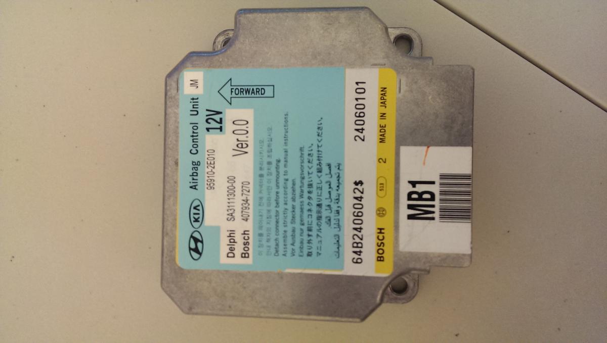

Tucson 2007- Блок 95910-2Е310Проц4L40K
это с тюксона блок?
Это с Тюксона блок?Что-то номер незнакомый..
Считал не правильно.
с тюксона
Не корректно считал. Верефикацию после чтения делаешь?
Верефикацию не проходит, ошибок много
