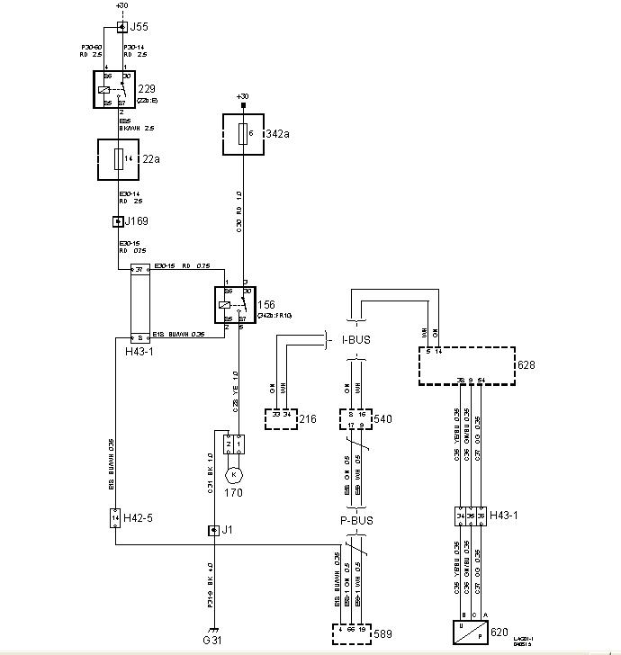

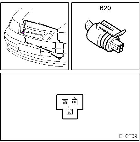

Опубликовано 22 июня, 201114 г. comment_185117 Всем привет ! У когоесть распиновка проводов датчика высокого давления кондёра на сааб vin ys3ef49e943501735 Ссылка на комментарий https://www.auto-bk.ru/forum/topic/20002-saab-95-%D0%BA%D0%BE%D0%BD%D0%B4%D1%91%D1%80/ Поделиться на другие сайты Поделиться Поделиться сообщением
Опубликовано 22 июня, 201114 г. comment_185191 По vin у меня нету инфо.Только по годам.Здесь 98 год:A-C37_OG_0.35,,,,B-C35_BU/YE_0.35,,,,,C-C36_BU/GN_0.35. Ссылка на комментарий https://www.auto-bk.ru/forum/topic/20002-saab-95-%D0%BA%D0%BE%D0%BD%D0%B4%D1%91%D1%80/#findComment-185191 Поделиться на другие сайты Поделиться Поделиться сообщением
Опубликовано 25 июня, 201114 г. Автор comment_185914 По vin у меня нету инфо.Только по годам.Здесь 98 год:A-C37_OG_0.35,,,,B-C35_BU/YE_0.35,,,,,C-C36_BU/GN_0.35. сааб 2005 года!!! Ссылка на комментарий https://www.auto-bk.ru/forum/topic/20002-saab-95-%D0%BA%D0%BE%D0%BD%D0%B4%D1%91%D1%80/#findComment-185914 Поделиться на другие сайты Поделиться Поделиться сообщением
Опубликовано 25 июня, 201114 г. comment_185918 B-C35_YE/BU......C-C36_ON/BU.........A-C37_OG.И бензин и дизель одинаково. Ссылка на комментарий https://www.auto-bk.ru/forum/topic/20002-saab-95-%D0%BA%D0%BE%D0%BD%D0%B4%D1%91%D1%80/#findComment-185918 Поделиться на другие сайты Поделиться Поделиться сообщением
Опубликовано 17 января, 201214 г. comment_250903 Судя по VIN у тебя 2004 г.в. Думаю будут полезны эти два файла. Ссылка на комментарий https://www.auto-bk.ru/forum/topic/20002-saab-95-%D0%BA%D0%BE%D0%BD%D0%B4%D1%91%D1%80/#findComment-250903 Поделиться на другие сайты Поделиться Поделиться сообщением
