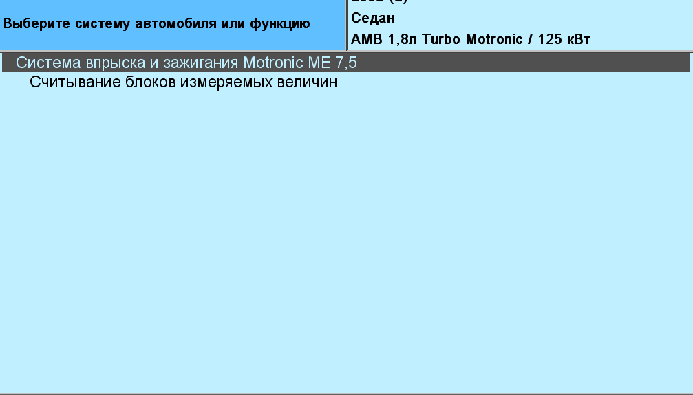

Опубликовано 22 июня, 201114 г. comment_185343 Он имеет в виду вот это ))) И совершенно не умеет пользоваться VASом .Самодиагностику ни кто не отменял Расходомер сроду на Вагах не адаптировался Ссылка на комментарий https://www.auto-bk.ru/forum/topic/20017-amb-18-turbo-%D0%B3%D0%BB%D0%BE%D1%85%D0%BD%D0%B5%D1%82/#findComment-185343 Поделиться на другие сайты Поделиться Поделиться сообщением
Опубликовано 22 июня, 201114 г. Автор comment_185346 Нет в самодиагностике или в ведомом поиске могу. Вобщем похоже я тут всех запутал и себя в первую очередь ) Вобщем так, заходишь в функции, там блоки, мотроник, мультитроник, комфорт и т.д. Если зайти в любой блок кроме мотроника внутри есть разные функции, проверки, кодировки, адаптации относящиеся к конкретному блоку. В мотронике их нет, только считываемые величины. Может так и должно быть? )) забыл все на свете ) Ссылка на комментарий https://www.auto-bk.ru/forum/topic/20017-amb-18-turbo-%D0%B3%D0%BB%D0%BE%D1%85%D0%BD%D0%B5%D1%82/#findComment-185346 Поделиться на другие сайты Поделиться Поделиться сообщением
Опубликовано 22 июня, 201114 г. Автор comment_185347 Он имеет в виду вот это ))) И совершенно не умеет пользоваться VASом .Самодиагностику ни кто не отменял Расходомер сроду на Вагах не адаптировался Да, именно так, стыдно, но все забыл ) Ссылка на комментарий https://www.auto-bk.ru/forum/topic/20017-amb-18-turbo-%D0%B3%D0%BB%D0%BE%D1%85%D0%BD%D0%B5%D1%82/#findComment-185347 Поделиться на другие сайты Поделиться Поделиться сообщением
Опубликовано 22 июня, 201114 г. comment_185348 Так и должно быть Всё остальное либо в выборе функции и узла ,либо в Самодиагностике Ссылка на комментарий https://www.auto-bk.ru/forum/topic/20017-amb-18-turbo-%D0%B3%D0%BB%D0%BE%D1%85%D0%BD%D0%B5%D1%82/#findComment-185348 Поделиться на другие сайты Поделиться Поделиться сообщением
Опубликовано 22 июня, 201114 г. Автор comment_185351 Но ведь мотроник тоже должен кодироваться, например при замене. Где это делается? Ссылка на комментарий https://www.auto-bk.ru/forum/topic/20017-amb-18-turbo-%D0%B3%D0%BB%D0%BE%D1%85%D0%BD%D0%B5%D1%82/#findComment-185351 Поделиться на другие сайты Поделиться Поделиться сообщением
Опубликовано 22 июня, 201114 г. comment_185353 Можно в Самодиагностики быстро и сердито Либо через выбор функции и узла составлять кодировку Ссылка на комментарий https://www.auto-bk.ru/forum/topic/20017-amb-18-turbo-%D0%B3%D0%BB%D0%BE%D1%85%D0%BD%D0%B5%D1%82/#findComment-185353 Поделиться на другие сайты Поделиться Поделиться сообщением

Опубликовано 23 июня, 201114 г. comment_185384 Сорри, но насмешил... Я как-то в эту сторону и подумать не мог... А говорят только на востоке план хороший (шутка) Для расходомера конечно будет только проверка электрическая и функциональная. Ни в какой адаптации он не нуждается. Но, если машина наработала адаптации на неисправном расходомере, то сразу после замены она продолжит работу на этих адаптациях и чаще всего будет очччень богатой. Мало того - не факт что именно на 1.8Т она себя переадаптирует. У мя так уже было и не единожды. Иногда не помогает даже сброс канала 0 в адаптациях. Семь бед - один резет! Из самодиагностики ошибки долой, адаптации на "0" и клемму с АКБ долой на 5 минут. Имхо, так быстрее всего. А дальше всё по старой схеме - тест драйв, ошибки, канал 33 и т.д. Ссылка на комментарий https://www.auto-bk.ru/forum/topic/20017-amb-18-turbo-%D0%B3%D0%BB%D0%BE%D1%85%D0%BD%D0%B5%D1%82/#findComment-185384 Поделиться на другие сайты Поделиться Поделиться сообщением
