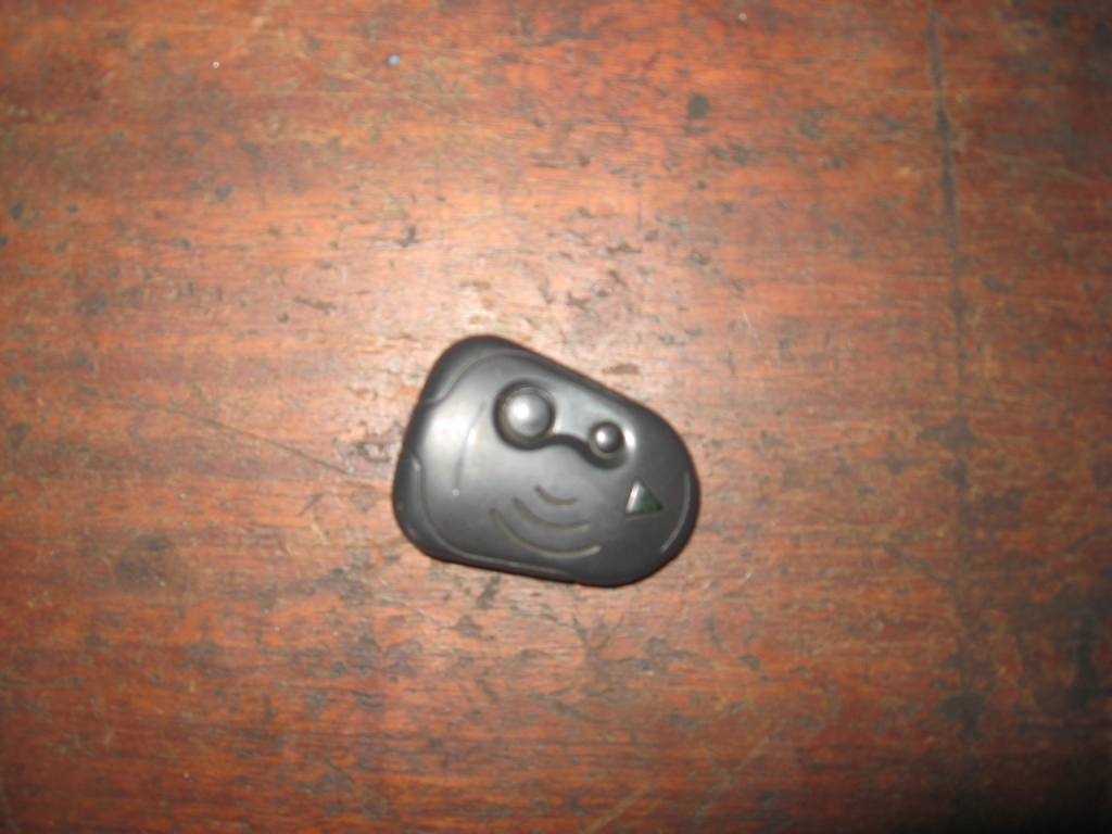

Сегодня опять была у меня эта злополучная Приора и всё примерно стало ясно . Оказывается брелок этот на который нажимал клиент для того чтобы запустить двигатель(как я выше писал) находится не на ключе , а это совсем отдельный брелок с двумя кнопочками ниже выложу его фото , вот на маленькую кнопочку нажимаешь и только после этого начинает крутить стартер.Клиент говорит ,что этот брелок ему дали в салоне когда он покупал машину в 2008 г. и сказали, что этот брелок от иммобилайзера , я таких ещё не встречал у кого спрашивал тоже не видели думаю что это доп функция может кто знает про такой брелок подскажите.Смотрел сканером по иммо ошибок нет, ЭБУ не обучен . Над блоком ЭБУ стоит Норма 2170-3763040 (извиняюсь за качество фото) на ней ещё какая то наклейка ПО-В2170I019 везде под торпедой пролазил думал найду какую нибудь коробочку ничего не нашёл может не там искал .Хотелось бы всё таки узнать , что это за брелок ?
Такие мне не попадались.Думаю,что это брелок от дополнительно установленной сигнализации.Если покопать проводку.можно будет найти подключение. Вряд ли на заводе будут такое ставить,а если и ставят,то почему нет никакой информации про это.Во общем нашли и хорошо,это главное.
Попадалось мне что-то вроде этого.Только в виде магнитной карты и тоже с салона.Определи что именно рубит эта штука когда не заводится.А потом уже по проводке ищи тот самый разрыв куда она вделана.
Опубликовано (изменено)
Это сигналка -Reef 402W
GUARD RF-310, RF-311, RF-40A REEF - 402, 402W
вот глянь тут инструкции
http://www.ugona.net/manuals3.html
и ещё: вот посмотри,твой брелок вверху слева http://www.ugona.net/remote/page45.html
Изменено пользователем olle67
Возможно штатное реле подменено на дистанционно управляемое реле...
