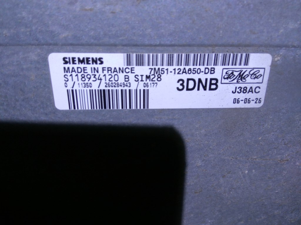

  6. Всем привет! Помогите разобраться, приехал на диагностику форд фокус 2 1.6l механика прошивка 7M51-12A650-DB SIM-28 с жалобой на большой расход, говорит где то 9 литров по трассе. Сделал диагностику ничего не нашёл, ошибок нет. Стал разбираться с софтом, во всех описаниях он ставится на автоматическую трансмиссию. Думал в блок не тот софт залили, но на блоке на шильдике он же что и в блоке. Прошивку считал она стоковая. Почему такая прошивка стоит на механике не понимаю, может кто сталкивался? Может из за этой прошивки быть повышенный расход? И что вместо неё можно поставить? SIM-28_7M51_F18H1004MCA_X9F4XXEED46P26459.rar

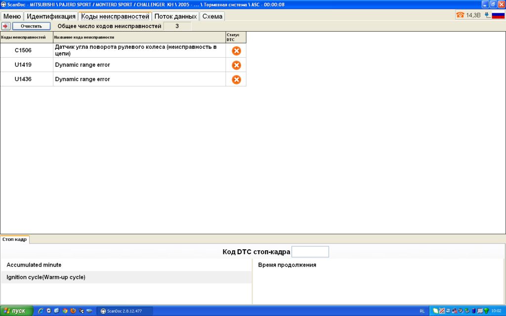

  16. Здравствуйте! На митсубиси паджеро спорт 2011г. порвали подрулевой шлейф, заменили на другой (б/у) и появились неисправности: С1506, U1419, U1436. Как я понимаю надо провести адаптацию датчика поворота руля или в другом проблема? И сможет ли скандок сделать адаптацию?

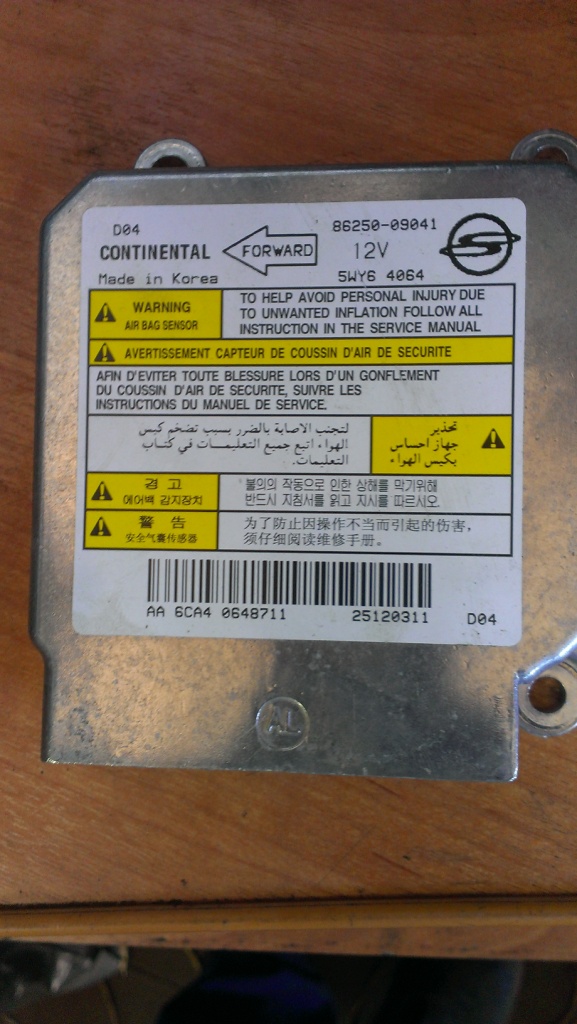

    Ssang Yong Kyron блок Continental_86250-09041_5WY6 4064_95080. Краш и чистый. Kyron_86250-09041_clear.bin Kyron_86250-09041_crash.bin

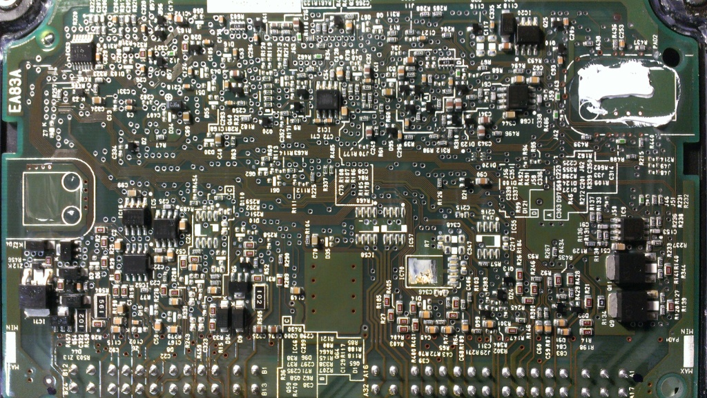

    Здравствуйте! Подскажите пожалуйста может кто знает в какой микросхеме в этом блоке находятся данные эпром (ключи и вин). Фото приложил.

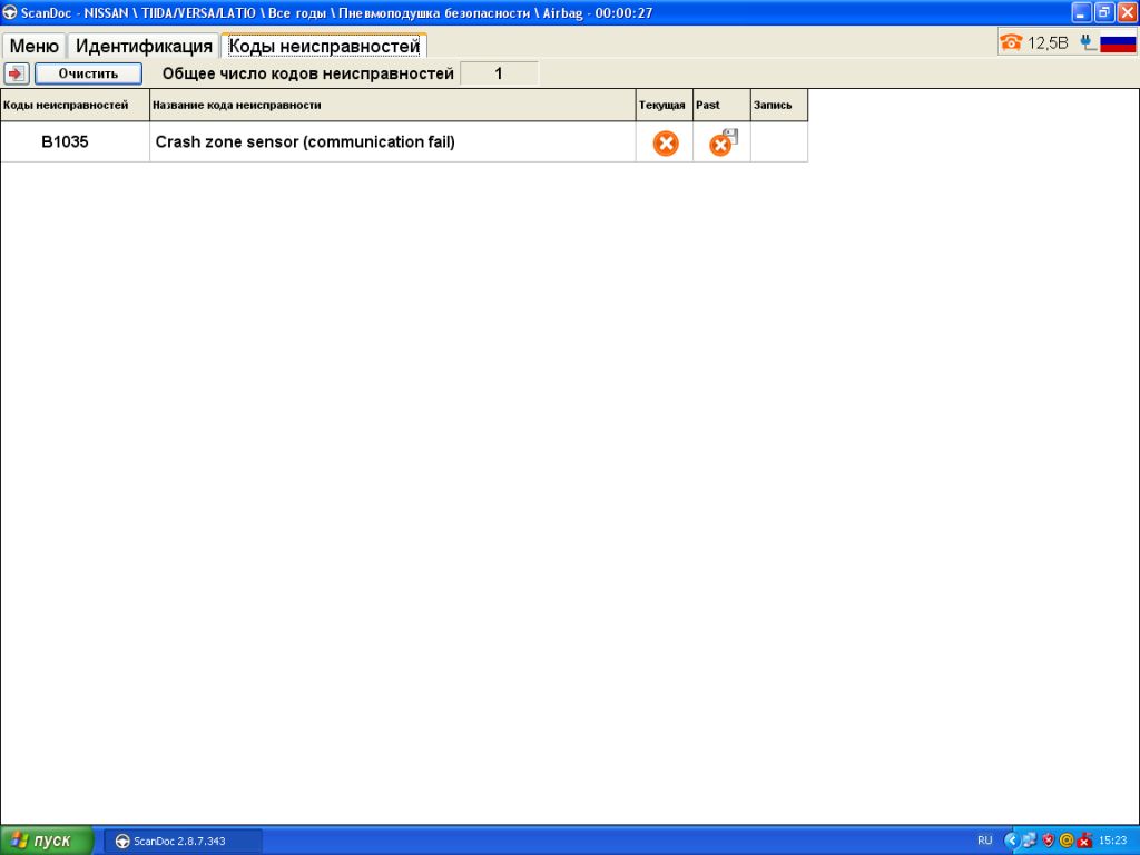

  22. Сегодня ко мне приехала эта тиида, датчик нашёл под замком капота как писали выше. Пришлось снять решётку бампера что бы добраться до датчика. Проводку осмотрел она целая, решил снять и посмотреть сам датчик. Перед ним стоит защитный металлический кожух так вот когда его снял вместе с датчиком увидел, что снизу этот кожух загнут и острым углом был надавлен на плату датчика через компаунд и видно, что плата датчика повреждена. Датчик приговорил. Всем спасибо за помощь.

  25. Здравствуйте, сегодня приехал ко мне на диагностику ниссан тиида 2012 г.в. с мигающей лампой аирбэг после не сильного лобового удара, подушки не сработали. Ошибку перевёл как нет связи с датчиком удара. Искал датчик под капотом сверху и снизу не нашёл, подскажите пожалуйста где стоит датчик удара на этом авто?
