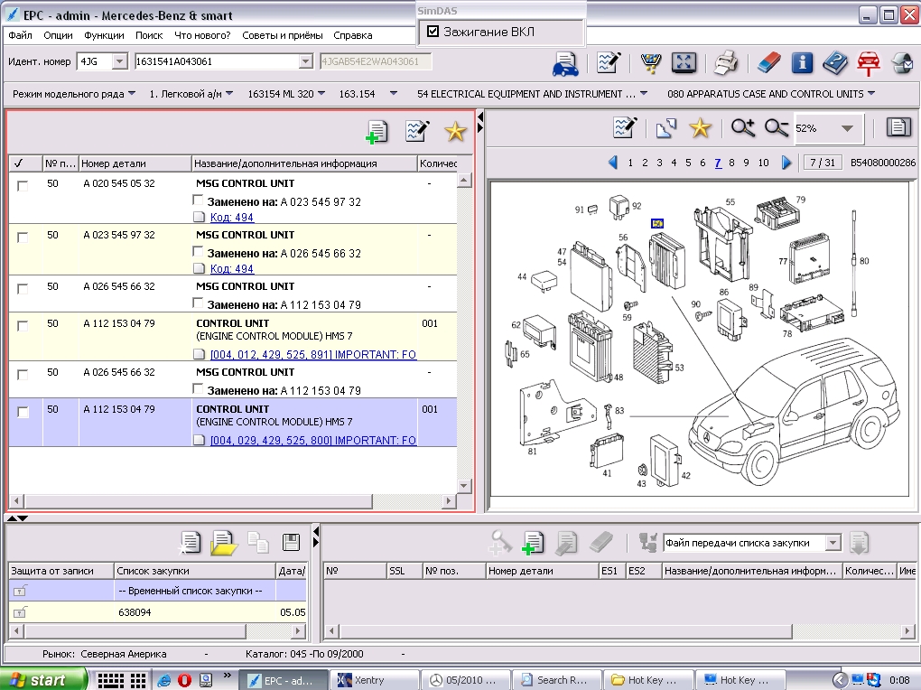

VIN точно его.....чето в EPC не бьеться
4JGAB54E2WA043067
4JGAB54E2WA043067
блин....ну ты издеваешься)))))......не бьеться твоя тачка))))
Попробуй 4JGAB54E2WA043061. VIN считал под лобовым стеклом.
заполни полностью профиль.......может ты мой конкурент))))
могу обрадовать.......в ЕРС нету никаких кодировок на этот блок.......

я ж ведь написал......что нет там на блок кодировок.......все пересмотрел
Что теперь делать. Отправлять к официалам обратно. У них машина была неделю и безрезультатно.
круто.......ты думал что после официалов разгребешь.......я не знаю.......у нас таких машин мало,мне нет откуда считать......может кто еще отзоветься......
Может что нибудь по комплектации подберёш. Коробка автомат 4х ступка круиза нет ABS , 4 подушки, круиз конттроля нет.

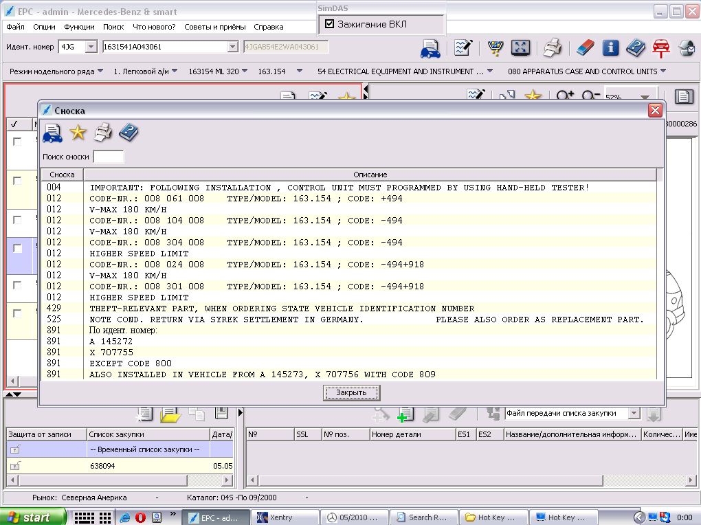

все что было в EPC
Изменено пользователем germetosichek
008 061 008
Большое спасибо . Помогло. Ещё один вопрос на засыпку. Где можно скачать или преобрести EPC. В нашем районе и в окрестностях мерседесов развелось много похоже диллерское оборудывание только у меня одного. Хотелоси бы иметь в своём арсенале сей девайс. В оплате проблем нет.
