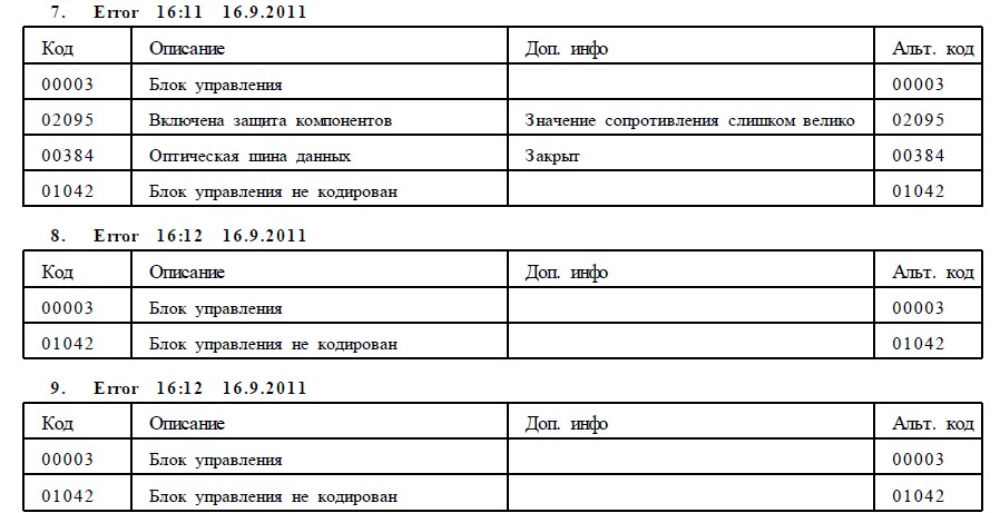

блок[0E] - Media Player I.Это ошибки которые были до диагностики ,и оставшиеся после стирания,Error A4.jpg Я так понял выше кодировка комплектации, в каком блоке её смотреть.Прошу сильно непинать, с кодированием сталкнулся впервые, всё на уровне теории.

про кодировку писал выше У Вас защита компонентов включилась однако .....
Спасибо за подсказку .Отправляю к дилеру.
