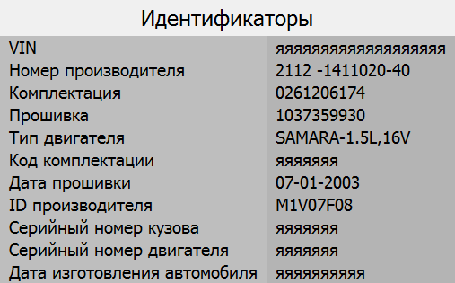

Опубликовано 26 сентября, 201114 г. comment_211704 Подскажите под него прошивку подинамичнее! Ссылка на комментарий https://www.auto-bk.ru/forum/topic/22799-%D1%87%D1%82%D0%BE-%D1%8D%D1%82%D0%BE-%D0%B7%D0%B0-%D1%8D%D0%B1%D1%83/ Поделиться на другие сайты Поделиться в Facebook Поделиться в X Поделиться в Pinterest Поделиться Поделиться сообщением
Опубликовано 26 сентября, 201114 г. comment_211710 Бош 1.5.4 ----40,судя по индификации прошивки Ссылка на комментарий https://www.auto-bk.ru/forum/topic/22799-%D1%87%D1%82%D0%BE-%D1%8D%D1%82%D0%BE-%D0%B7%D0%B0-%D1%8D%D0%B1%D1%83/#findComment-211710 Поделиться на другие сайты Поделиться в Facebook Поделиться в X Поделиться в Pinterest Поделиться Поделиться сообщением
Опубликовано 26 сентября, 201114 г. comment_211713 Подскажите под него прошивку подинамичнее! Добрый час. Это Bosch M1.5.4 , прошивки поищи на форуме или вот ссылка http://chiptuner.ru/content/tbosch/ Ссылка на комментарий https://www.auto-bk.ru/forum/topic/22799-%D1%87%D1%82%D0%BE-%D1%8D%D1%82%D0%BE-%D0%B7%D0%B0-%D1%8D%D0%B1%D1%83/#findComment-211713 Поделиться на другие сайты Поделиться в Facebook Поделиться в X Поделиться в Pinterest Поделиться Поделиться сообщением

Опубликовано 26 сентября, 201114 г. comment_211729 с первого раза хорошая ссылка попалась http://vseavto.walls...tun/chip_b.html и еще - это не серийка... Изменено 26 сентября, 201114 г. пользователем adviser2 Ссылка на комментарий https://www.auto-bk.ru/forum/topic/22799-%D1%87%D1%82%D0%BE-%D1%8D%D1%82%D0%BE-%D0%B7%D0%B0-%D1%8D%D0%B1%D1%83/#findComment-211729 Поделиться на другие сайты Поделиться в Facebook Поделиться в X Поделиться в Pinterest Поделиться Поделиться сообщением
